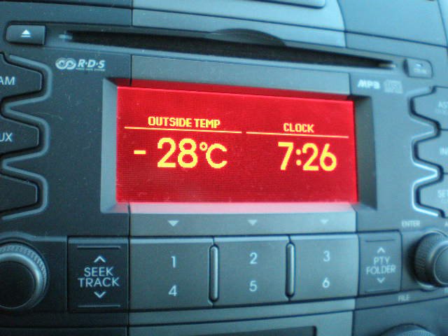

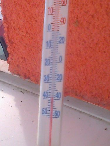

buďte radi , že Vám to jede
- Sp. stará Ves 3.2.2012.jpg (33.67 KiB) Zobrazeno 4107 x
- Zborov 3.2.2012.jpg (46.92 KiB) Zobrazeno 4107 x
