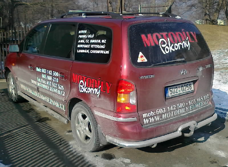

tohle,to je zima,miluju když se můžu s autem rochnit ve sněhu
autíčko 004.jpg (17.61 KiB) Zobrazeno 5877 x
a tohle co je dnes,tak za to by někdo zasloužil,jsem ve šp. náladě,ve středu jsem byl v myčce,cpl.
myslím,že zbytečně #-o
