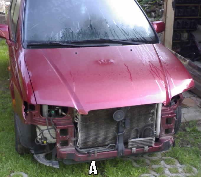

Dobrý den , mám Trajeta 2005 a když přeprnu na venkovní teplotu zobrazí se mi 35 a více stupňů.Nevím kde se nachází čidlo a ani kde se stala chyby,fungovalo to do léta 2011 a na zimu to začalo blbnout,děkuji za pomoc. :D

Ahoj,snad máš kliku,loni jsem ho měnil,taky ukazovalo nesmysly,ještě než ho budeš měnit odpoj baterii a pak ho odpoj a zkontroluj konektory,příp. očistit promazat a připojit,připoj baterii a uvidíš,třeba bude fungovat,na foto je nad písmenem A.
Dostaneš se na něj zespoda mezi nárazníkem a výztuhou předního čela,je tam šestka šroubek na desítku klíč a úzký prostor,ale dostaneš se tam,vytahneš ho dolu,kabel je dost dlouhý.Do prodejny si ho vem sebou ,je asi víc druhů dle roku.Já tam mám čidlo výrobce ford,v hyundai na mne koukali divně,nakonec zjistily,že je origo,prý mam verzi pro ameriku prodanou do švýcar #-o .Některé nahr. díly mam spešl. :-k
