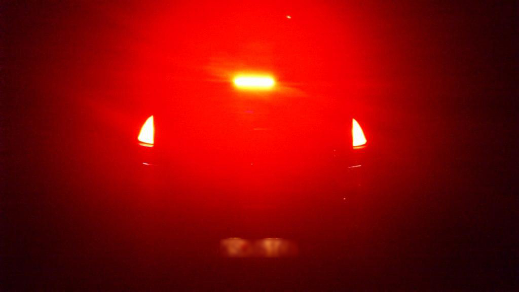

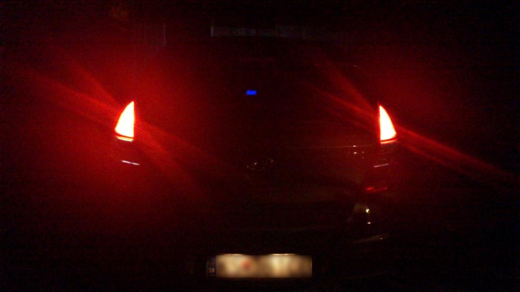

- bez brzd
- DSC_0001 (4).jpg (45.98 KiB) Zobrazeno 10385 x
- brzdy spolu
- DSC_0005 (2).jpg (151.37 KiB) Zobrazeno 10385 x

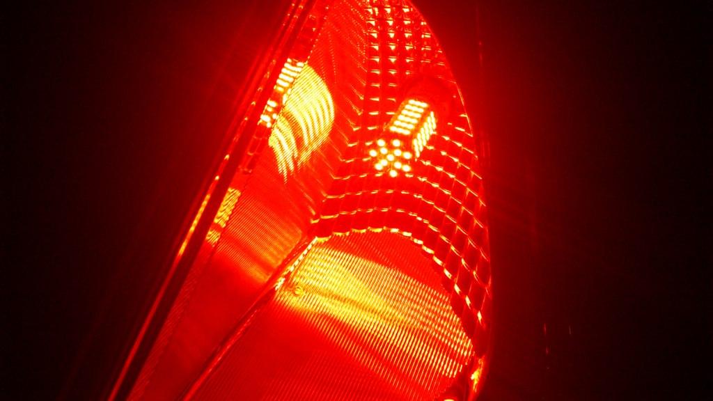

- zblízka
- DSC_0004 (2).jpg (65.74 KiB) Zobrazeno 10385 x

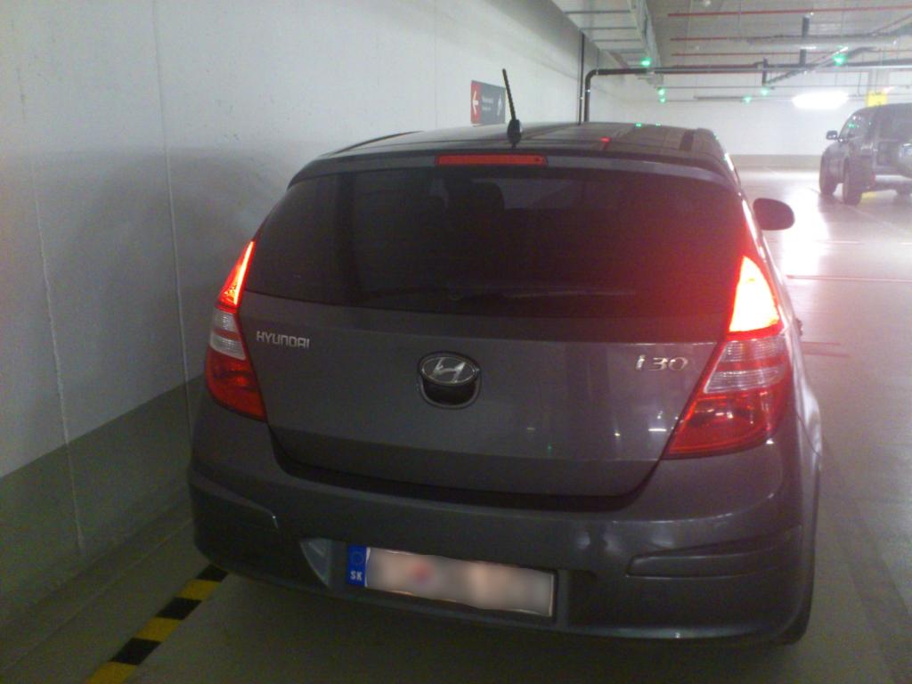

a cez den
- CameraZOOM-20120413124329514.jpg (69.78 KiB) Zobrazeno 10385 x

tie ledky fungujú ako dvojvláknová žiarovka ??? na fotkách to vyzerá, že svietia rovnako obrysovky aj brzdové svetlá...

robotron-přesně si mi vzal tu otázku z pusy. Na té fotce to vypada jako že navíc se rozsvítilo pouze třetí brzdové světlo.

na fotke si všimnite tu "červehnu hmlu"
to je ta vyššia intenzita brzdových,fakt je vidno v skutocnosti rozdiel, ano su dvojvlaknove normalne svietia ako svetla a po zosliapnuti brzdy este zosilneju, na fotkach to slabo vidno,neda sa to odfotit,to treba na zivo
