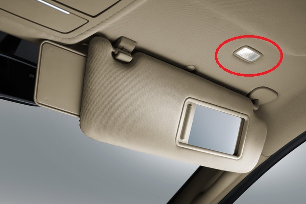

zdravim chcem sa spýtať ako sa dá dať dole to plastove skličko aby som mohol vimeniť žiarovku skušal som to šrobovakom podpačiť ale ide to tak stuha tak som to radšej nehal aby som niečo neulomil za odpovede dakujem

Podobne veci se vetsinou vytahuji cele, ne jen samotne sklicko, ale i ten plast okolo, takze plastovou skrabku nacpi mezi plast a polstrovani a pak zkus pacit :idea:
Edit: koukal jsem ted do manualu a vetsinou by melo jit vycvaknout jen sklicko, ale podobne velke svetylko je v zavazadlovem prostoru a tam se to zrovna vytahuje cele.

Ještě v záruce se mi přihodilo, že světýlko u spolujezdce začalo svítit pořád. Už si nepamatuju, jestli jsem tehdy vyšprtnul jen to sklíčko, nebo celé světlo i s krytkou, ale dalo se to snadno vyjmout prsty. Pak žárovičku "sufitku" šroubováčkem, je totiž dost hluboko ve střeše a tam mi prsty nevešly. V servisu mi měnili nakonec celou sluneční clonu, ve které je vypínač. Ta sufitka se asi dá vyměnit úzkými kleštičkami, nebo pinzetou. Jen moc nemačkat [-X .

dnes som to rozobral a zistil som že sa vicvakuje sa iba plastové skličko
