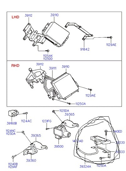

Zkus odpojit map sensor.Je na motorové přepážce a hadička vede do sacího potrubí.A projeď to.
