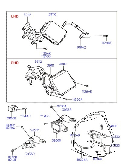

Zkus odpojit map sensor.Je na motorové přepážce a hadička vede do sacího potrubí.A projeď to.
řízení motoru.jpg (62.4 KiB) Zobrazeno 3206 x
