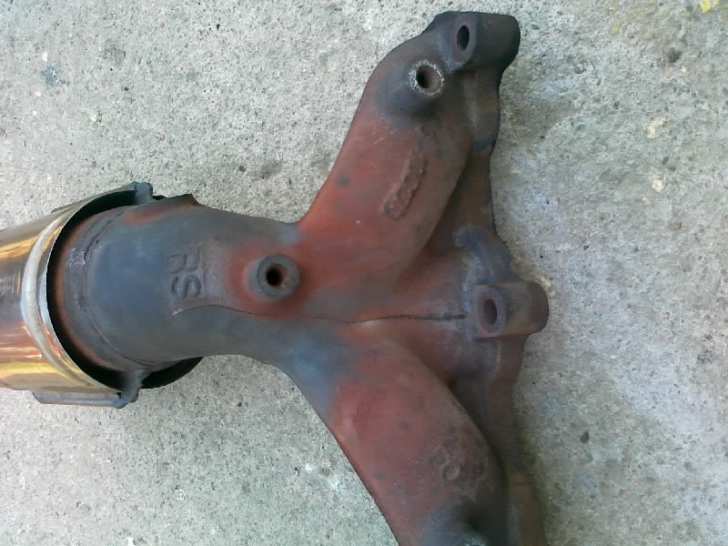

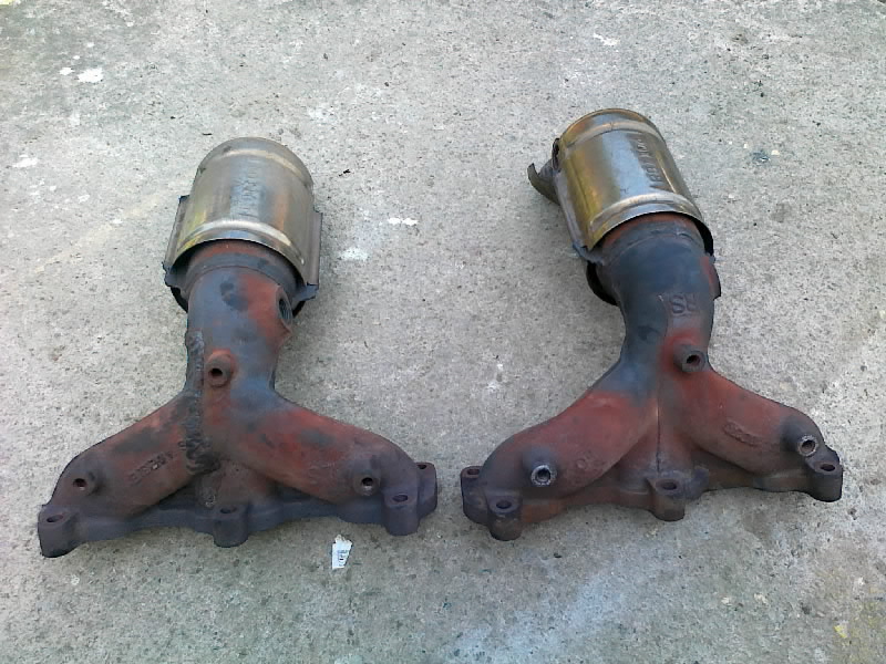

Koukam že prasklé svody je dost častý problem :-k .Taky jsem ho už řešil a opět budu řešit #-o .Praskly mi přední svody,než jsem sehnal jiné (na vrak.3000kč)tak jsem tyto prořízl a zavařil ceočkem :mrgreen: =D> .Vím jak se správně vaří litina,ale zrovna maník byl pryč,tak jsem se s tím nepáral 8-[ ,stejně už jsem měl jiné zamluvené.Ovšem při nasazování jsem zjistil že se houpou,takže velký pilník a zabrousit.Ty jiné svody mam již rok v garáži,a tyto neodborně svařené stále drží :shock: =D> .Ted mi praskli zadní svody,takže to taky budu řešit.Jinak těsnění jsem kupoval v hyundai k hlavě i dolu a cca 600kč.Ještě jsem ho nepoužil(k první opravě)tak ho použiji ted. :mrgreen:

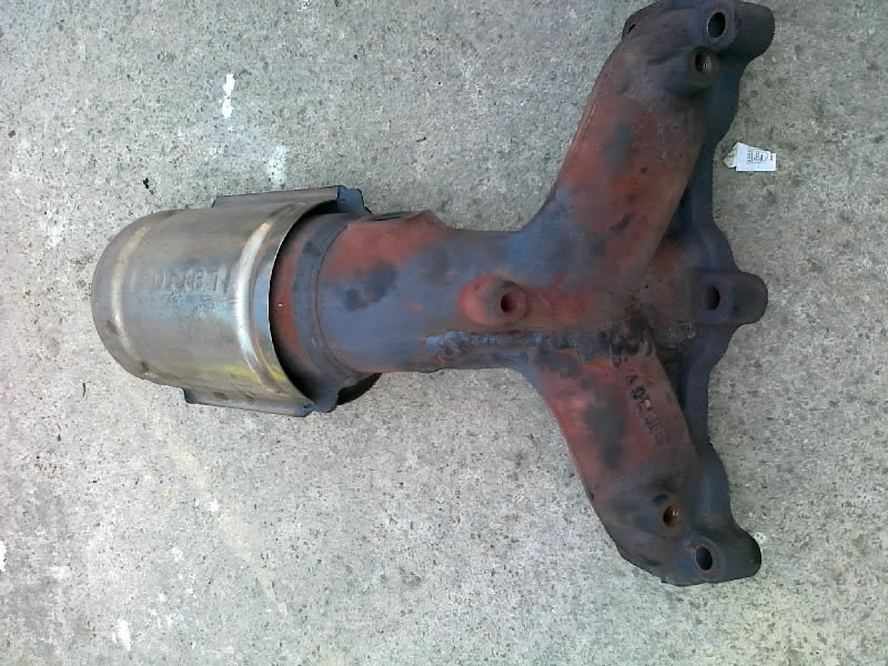

Tak jsem dnes vyndal oboje svody,zadní mi praskly ted a ty přední loni,zavařil jsem je ceočkem,jen tak provizorium a hle,oni stále drží =D>
Jsem je vyndal jen že jsem byl na ně zvědav.No a zde jsou zadní svody,jsou prasklé úplně stejně jako byly ty přední.Kde asi soudruzi z Koreje udělali chybu :-k
Už jsou u svářeče,tak snad to vydrží [-o< Na ty přední valil voka :shock:,jsem je chtěl nechat převařit,vymluvil mi to,že když drží,tak je mam nechat =D>
Zase bez auta #-o
