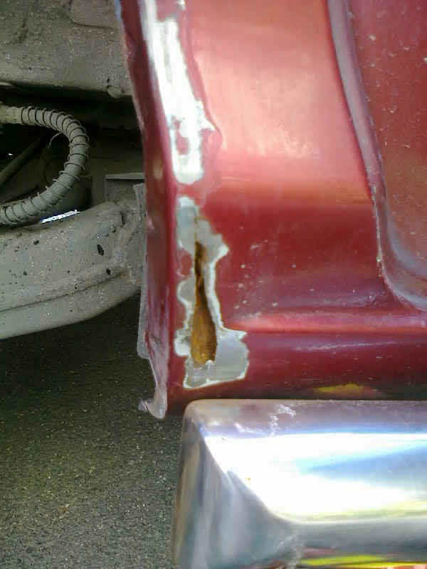

od jiri.vacha
Mno,já ti nevím,když jsem své auto přivezl ze švýcar,bylo jak nové(tam se nesolí),čtyři roky u nás #-o
Neudělal jsem si čas udělat dutiny hned po dovozu,a ted mě to docela mrzí.Důsledek každodeního provozu.Takže vystříkání dutin má něco do sebe :mrgreen:
