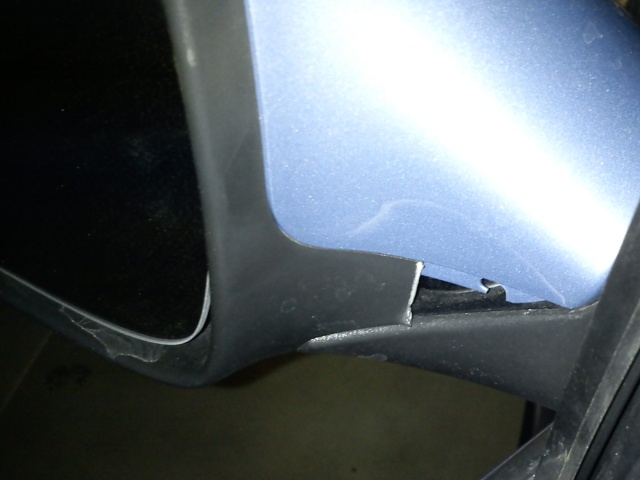

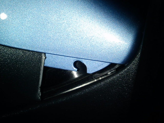

Hlásím velmi zajímavou závadu sklápění pravého zrcátka. V místě setkání plastových dílů se asi vlivem změn teploty a nepřesnosti výroby postavila špička jednoho z nich (černého :D )a brání tím sklopení zrcátka. Při elektrickém sklápění se zrcátko opře o tento plast a zůstane na půli cesty. Docela jsem trnul v myčce když se blížil kartáč a pravé zrcátko zůstalo napůl nesklopené. Již jsem objednán do servisu a teď pozor, zatím si na to nikdo nestěžoval pane :D :D :D .

presnte taký istý problém mám aj ja so spätným zrkadlom. Na pravom spätnom zrkadle (SZ) mi vyskočila presne tak isto takáto čierna plastová špička. Pravé SZ sa nevedelo zatvoriť, tak som ho pre istotu od vtedy nezatváral. Minulý týždeň som bol to v servise reklamovať. Prišiel vedúci servicu, pozrel sa na to, začal s tým lomcovať, nakoniec to úplne odlomil. Keby to bolo na ňom tak to uzná v rámci reklamácie, ale nie je to také jednoduché. Musí to uznať centrála. Pravdepodobne sa bude musieť vymeniť celé SZ - podľa jeho slov. Tak teraz čakám na telefonát zo servisu, či mi to uznajú.

Včera mi vymenili tú čiernu vložku na zrkadle. Snáď to vydrží nejakú dobu, aj keď neviem prečo tam urobili takúto debilnú plastovú špičku. Pozeral som ostatné modely :hyu: v predajni, ale žiadne to nemá urobené takto.

Mě to demontovali asi nahřáli a přihnuli zpět. Zdarma :D .

Měl jsem úplně stejnou závadu na pravém zrcátku a bylo mi celé vyměněno v rámci reklamace.

Akurát dnes mi volali zo servisu, že mi vymenia celé spätné zrkadlo v rámci uznanej reklamácie.

Tak nahřátí a přihnutí na pravém zrcátku bylo na krátkou dobu. Zrcátko se znovu při sklopení zapřelo o černý plast a plast se při druhém pokusu o opravu v servisu ulomil. Byla nám uznána reklamace a nyní máme zrcátko nové. K mému překvapení je i ve stejné barvě a s blikačem. Bravo logistici!
