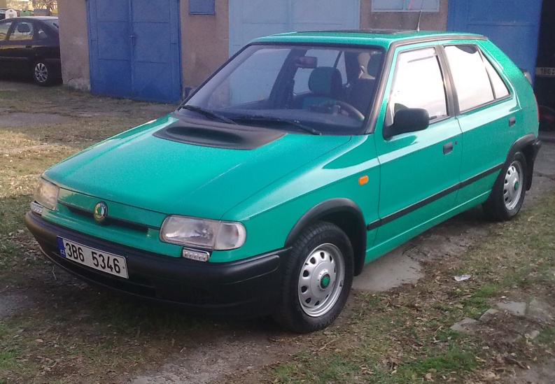

Díky! Zatím to není aktuální, zajímám se o to ze zvědavosti - na Feldu jsem si dával denní LED světla (Sj-286) a byl jsem s tím spokojený, a taky z důvodu správnosti resp. kompletnosti sady náhradních žárovek - ale už chápu, že i když ta H1 tam přebývá, tak ta denní tam vlastně nechybí vzhledem k obtížnosti výměny.
Moje Felda v den prodeje.
Kopie - Felda 240312 (1).jpg (197.82 KiB) Zobrazeno 20549 x

Nojó, jsem tak trochu kutil a šťoural, a když mám nejasnost, zkouším si ji vyjasnit :D
A zvláště denní světla mne zajímají, viz moje Felda. (Původně jsem RL před asi 5 lety dal místo mlhovek. Ale jak denních světel na silnici přibývalo, uvědomil jsem si, že nízko umístěná světla protijedoucích aut vnímám později než výše umístěná - proto jsem si je přemístil pod hl. světla, viz foto. A tak mne trochu mrzí, že na IX20 jsou tak nízko. I když třeba Škodovky to mají taky tak.)

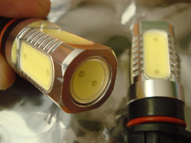

a neexistuje nejaka led nahrada?
nic som zatial nenasiel... :)
bude niekto uspesnejsi?

prisli ziarovky :) mali by mat 5000k :)
odfotim ked namontujem.

cartmanko - Vypadá to zajímavě. Kolik to koštovalo a kde se to dá pořídit? Dej sem pak pls zkušenosti a nejlíp i fotky,jak to vypadá v provozu...

neuverite ale nevlezie to tam koli tomu o milimeter rozsirenemu hlinikovemu telu.
Skusim najst nejakeho sustruznika nech mi to o ten mm stiahne.
