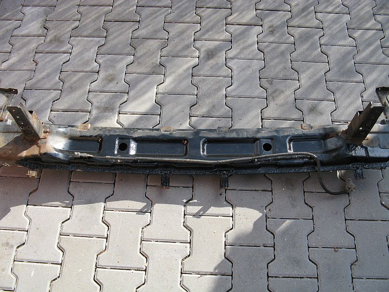

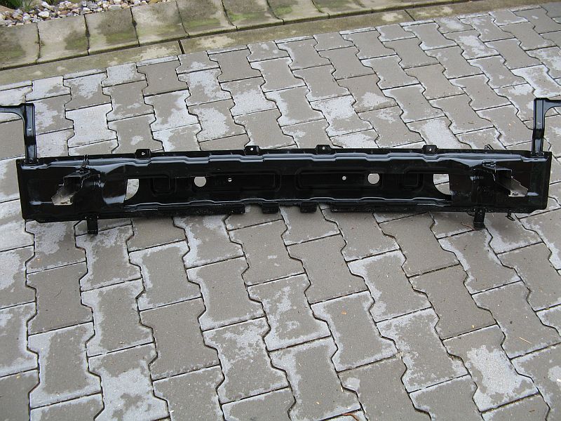

Ano, tažné už je na santíkovi i v TP. Asi tak nějak jsem postupoval, jak jsi psal, jen tu výztuž jsem vyřízl a namontoval zpět. Na přiložených obrázcích je vidět původní výztuž a pak po úpravě. Tažné do ní pak krásně zapadne a není zespodu auta téměř vidět. Vlastní nárazník jsem pak prořezával opravdu jen minimálně, zezadu není poznat. Na STK při přihlášení mi jen kontrolovali zapojení zásuvky, jinak nic. Snad to někomu pomůže.
výztuha po úpravě
výztuha po úpravě
výztuha původní stav
