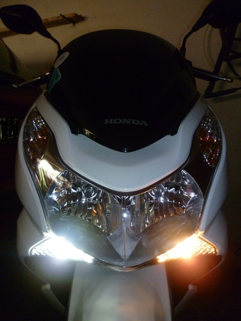

Tak se to má zatím takto. Do skútra jsem kupoval jako parkovačky místo klasických žárovek na efekt LED s 9 diodami - místo klasického žlutého světla stejně jako na Atosu krásné bílé světlo co neoslňuje a vypadá jako originál, takže žádný problémy s policií. Hážu fotku pro upřesnění.
Napadlo mě koupit ještě jednu sadu těch LED žárovek a nacpat to místo žárovek v parkovačkách u auta. Bude to svítit stejně jako ty LED co máš ty na autě ale hlavně to vypadá jako z výroby ( protože jsou taky zvlášť, ne v hlavním světlometu ). Zkusím tam hodit ty ze skútra a večer se podívám jak to vypadá a kdyžtak to i vyfotím pro ukázku a pokud to bude vypadat dobře, jdu do toho.
vlevo LED, vpravo klasika

Tohle řešení mimo případný problém s PČR neřeší problém se čtyřmi koncovými světly. Ty budou s parkovačkama stále svítit.
