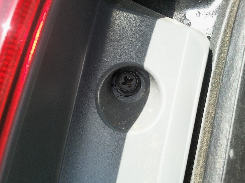

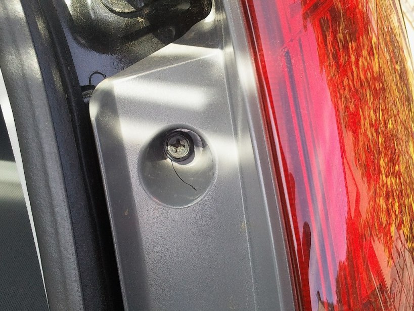

Tak zjištěna první závada :-( Po měsíci užívání jsem zjistil, že mám u zad ních svítilen popraskané plasty v místech, kde jsou svítilny připevněny šrouby ke karoserii. Nikde jsem takovou závadu neviděl ani na internetu jsem nic takového nenašel. Zajímavé je, že je to jen u horních šroubů a u obou svítilen. V servisu to nafotili a poslali to na Hyundai. Řekli, že by to měli uznat ,a že rovnou objednají nové svítilny. Čím to je, nevím. Možná to někdo v továrně špatně namontoval nebo je tam nějaké pnutí, ale to mi přijde jako blbost.

Tady ještě přikládám obrázky pro představu.

to vyzera ze ten kto to pritahoval si potreboval dokazat aky je silak :-k
Chasnik
Příspěvky: 4140
Bydliště: Litoměřicko
Re: Poškozené zadní svítilny
Příspěvek od Chasnik »
Spíš to někdo pořádně nepřiložil a síla nějaké šroubovačky (nepředpokládá, že tam nějaké úkáčko kroutí zápěstím šroubovákem...) si tu koncovku přitáhla sama, holt ne bez následků.

Vyresil bych to podlozkama a zivot by sel dal...

Enjoy: Máš nové auto a nájdeš takéto čosi.... Asi by si nebol nadšený...
Ako reklamáciu ti ju pravdepodobne neuznajú ](*,) Ale skpsiť to môžeš....
Buď silno utiahnuté alebo kľudne aj zlým dotiahnutím a následnými vibráciami môže vzniknúť čosi takéto...
Jako enjoy, podlozky. Neni to estetiscka cast auta a ani funkcni (svetlo drzi stejn s prasklinou i bez a rozhodne nehrozi jeho odlitnuti).

PS: Prasklina sa otrasmi bude zväčšovať...

Mně řekli v servisu (Pyramida Průhonice), že to pravděpodobně uznají na reklamaci. Jako tohle jsem si přece neudělal sám. Měsíc starý auto. Doufejme, jinak to poženu vejš :-)

Tak pokud by byli v salonu vylozene vstricny a ochotny tu reklamaci uznat,neni duvod toho nejit... A jeste bych si ty stary lampy nechal,nikdy nevis...
Nechat si je nemuze, necha si je servis a oblastni technik by je mel znehodnotit - obvykle kladivem, i dobre mireny bodlo pomuze :wink:
