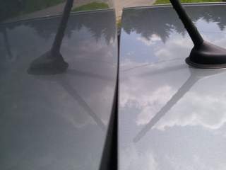

Zdravím všechny.
Od dubna jsem majitelem i30 v barvě HAZEL BROWN.

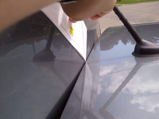

Asi po měsíci provozu jsem zjistil kostrukční vadu, teplotní dilatace plastového "kšiltu" nad oknem kufru.
Popis vady je popsán v přiložených fotkách.
Myslím, že tato teplotní dilatace se bude projevovat u všech vozů. Čím tmavší odstín laku, tím bude tento problém výraznější.
Prosím o vaše zkušenosti.

Dnes som parkoval na slnku, teplota cca 30 st. a mám ten istý problém. V mojom prípade je to vidieť aj na laku. Auto som kupoval v 5/2012, a pred mesiacom som si všimol, že na laku je malá odrenina, najprv som myslel že od nejakého stromu, ale dnes keď som otvoril kufor tak bolo jasne vidieť, že sa opiera to krídlo / spojler o strechu. Ale pri teplote 25 st. sa už neopiera je tam cca 3 mm medzera. Dalo by sa to tiež riešiť plynovými vzperami aby nepúšťali kufor tak vysoko ale o 2 cm nižšie, potom sa už krídlo neopiera.

pri teplote 25 st. C to vyzera takto

Při teplotě nad 30°C musím před otevřením kufru na křídlo ze shora zatlačit, abych mohl otevřít kufr bez přeskočení hrany křídla přes hranu střechy.
Už mne to celé unavuje, řešení ze servisem je zdlouhavé.
