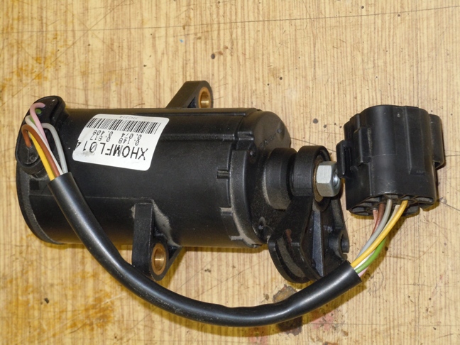

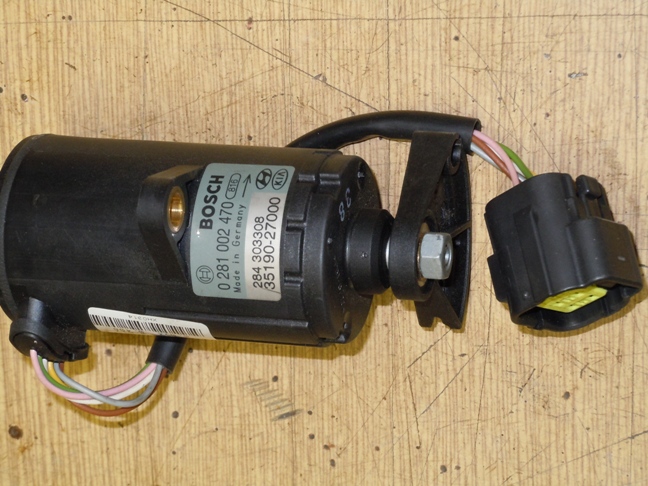

Resil jsem u svyho trajeta stejnej problem a to od zacatku, co ho vlastnim. Auto mi porad vyhazovalo chybu na senzor akceleratoru- je to "potenziometr", z ktereho si ridici jednotka bere data pro jizdu (kvuli bezpecnosti je tam dvoji jisteni, tedy dva informacni toky po dvouch dratech) a je to bohuzel velmi citlivy na jakejkoliv neduh. Stane-li se tam jakykoliv problem, auto prestane reagovat na seslapnuti plyn. pedalu a padne do nouzoveho rezimu s doprovodem oranzove kontrolky CHECK. Vsude- v :hyu: i v diesel servisu Bosch, mi bylo receno, ze je treba akcelerator vymenit. Novy dokazali v Boschi za bratru 8000,- bez DPH (v :hyu: chteli menit celej pedal za dvakrat tolik), ale me se nahodou podarilo koupit jety. Po vymene v diesel servisu se ale problem se opakoval. Nakonec to byla zavada na elektroinstalaci- jeden pin dratu od akceleratoru do ridici jednotky byl spatne zastrcen a signal se ztracel- po dlouhem mereni a jednani nakonec vyresili v diesel servisu Bosch Černík v Plzni a jsem jim za to dodnes vdecny. Navic to trvalo dlouho a problem, nez kulminoval, se objevoval sporadicky, ale vzdy v nejmene vhodnou chvili auto prestalo jet. Pak servis, diagnostika, naky povrtani se v tom... Pak zase dva mesice nic a pak znova...Stalo me to tehda tolik nervu, az beda...
Promin za ten elaborat, jen jsem ti chtel naznacit, ze to nemusi byt zrovna to, co oni rikaji. Postupují standardni vylucovaci metodou a jdou samozrejme nejjednodusi cestou, pac pak neni treba tomu zas tak rozumet. Malokterej servis ma odbornika s osciloskopem, aby zacal promerovat
elektroinstalaci, atd.
Kazdopadne tedy mam, co potrebujes- senzor akceleratoru a je v poradku. Vymena je jednoducha- zvladnes sam. Pro ilustraci foto- mrkni se na ten tvuj, jestli odpovida part number a v pripade zajmu me kontaktuj pres SZ.
P.S. Nechapu, za co ti rekli v servisu 28000,- a ze nejde pedal rozebrat... Zaslouzej do zubu. A pak do pekla :evil: - jsou to zlodeji a zneuzivaji neznalosti lidi. Fuj, je mi na bliti...

Ahoj, chtěl bych ti moc poděkovat za rychlou pomoc a radu.Díl (snímač polohy plynového pedálu) jsem nechal vyměnit auto začalo hned reagovat supr ještě při této závadě nám mechanik zjistil špatný kontakt na druhém válci-taky opravil.Vesele jsem najel necelých 100km a ejhle Tráj začal sám od sebe přidávat otáčky a po chvilce je zas ubral.Stává se to jak na volnoběch tak i za jízdy. Stávalo se nám to před poruchou snímače a tak se vada přičítala pedálu ale teď kdaž máme pedál opravenej se nedaří přijít proč nám blbnou otáčky.Na diagnostice nic neukazuje je bez závad :( díky moc.
