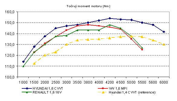

Možno pomôže:
Točivý moment.jpg (33.9 KiB) Zobrazeno 5183 x

Mohl bych vědět odkud jsou ty grafy?
Jinak moje ix20 je na LPG a mám 1,6. Zatím najeto 3500km a můžu říct, že vyjet prudký kopec i sám, je teda občas nadlidský výkon. Jezdím hodně Valašsko a tam o pořádne kopce není nouze. 12 let starý 66kw Accent byl proti ix20 raketa. Ale jak tak koukám na ten graf, tak to tak odpovídá! :(
Zrovna v pátek jsem byl na garančce s LPG a říkal jsem mu, že ten motor je líný i na benzín. Jestli s tím jde něco udělat. Tak říkal, že jak budu mět najeto aspoň 5000km tak se to zlepší. Ale než jsem to z něj vypáčil, tak furt mlžil :(. Tenhle graf to jen potvrzuje.
Jen by mě zajímalo, řídící jednotka podle najetých kilometrů povoluje výkon?

od ims
Re.: nicolas.tesla
AUTOCZ: "Kroucený moment"

No asi pre vyšší výkon - aj podľa grafu treba motor riadne vytočiť.
