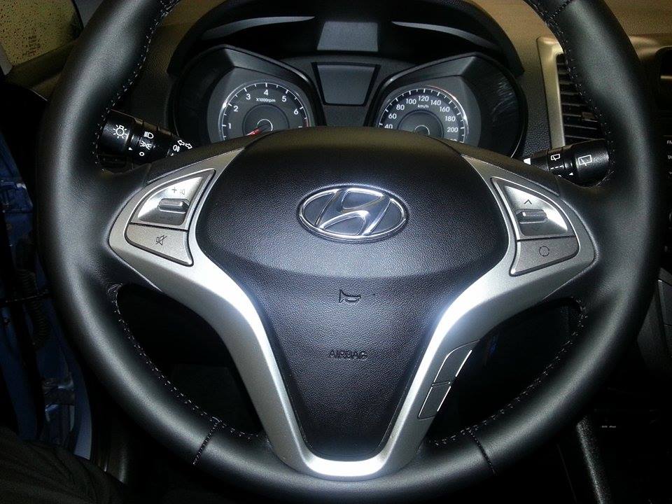

To, že dodatočne sa neda domontovať chápem, lebo ix20 ma ovladanie tempomatu na volante. A ak k tomu nemá ešte prispôsobenú kabeláž, tak koniec.

Vďaka za príspevky, chcel by som však využiť záruku a preto iné ako autorizovaný servis zatiaľ nepripadá do úvahy.
Inak len pre zaujímavosť, oslovil som 3 servisy, vo všetkých rovnaká odpoveď - nedá sa.

Provedl jsem kontrolu podle pokynů a rad spitfire2 - děkuji za rady
a pomoc. Bohužel mám smolíka. Potřebné dráty nekončí v mém případě ve volantu, nekončí bohužel ani v konektoru pod schránkou u spolujezdce. Nejsou v mém případě bohužel vyvedeny ž řj. Tak se teď snažím zaregistrovat a zaplatit hodinový přístup do hyundai global servis. Tam se chci pokusit podle rad branora z venga fora postahovat schemata zapojení konektoru řj.
