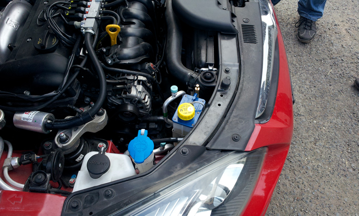

Covece byl jsem na takovem minisraziku kdy to mel jeden clovek v i30 - mel ji predelanou na plyn. A taky rikal, ze by bez toho do plynu nesel, bohuzel si nevzpomenu na nick. Ale nasel jsem fotku kde jsem jeho auto vyfotil. Je to ta nadobka vpravo se zlutym vickem.
Valve saver fluid
Valve saver fluid

Amalfi: a co souhlas na zveřejnění? :D jinak ta i30 byla moje :wink:
Re: Přestavba benzinu na plyn - obecná problematika
Napsal: 17 zář 2012, 16:30
od Amalfi
Jeee tak vidis, poznal sis auto :) Tak muzu to tu nechat? :wink:
Napsal: 17 zář 2012, 16:34
od S0T0
jasně :wink:
