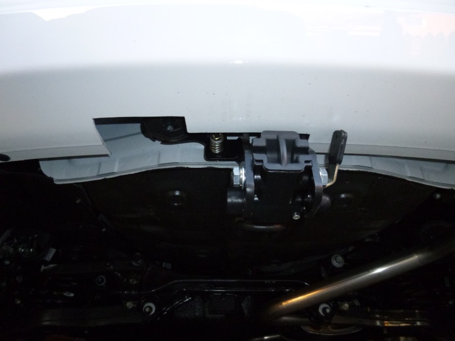

Dobrý den, přemýšlel jsem nad instalací tažného zařízení. Jen nevím, které je lepší jestli horizontálně nebo vertikálně odnímatelné. Originál Vapol ve svém katalogu uvádí "viditelná úprava nárazníku". Může mi někdo prosím vysvětlit, v čem to spočívá, případně přiložit fotku, jak to vypadá.

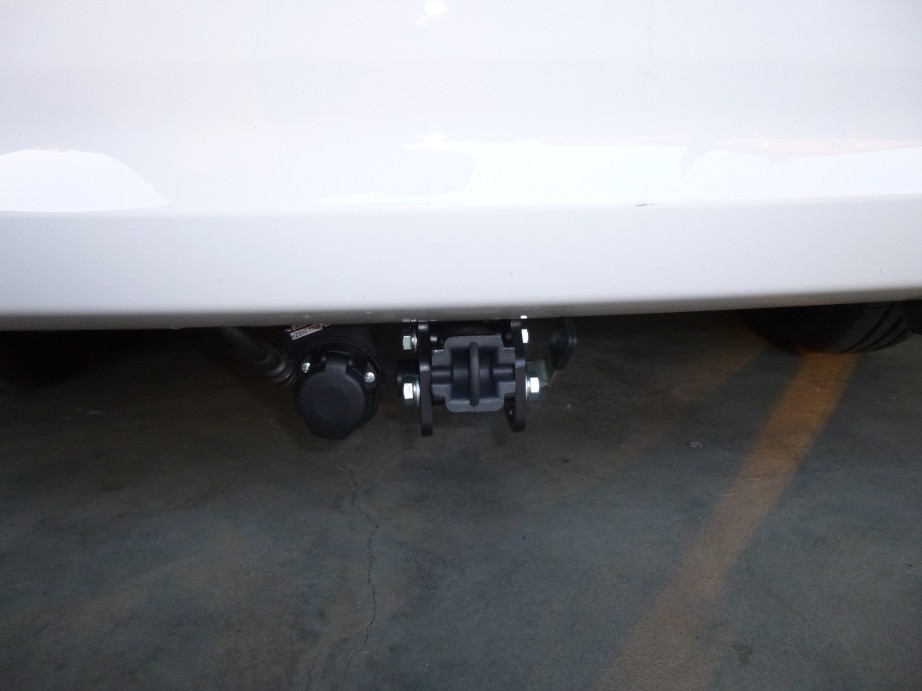

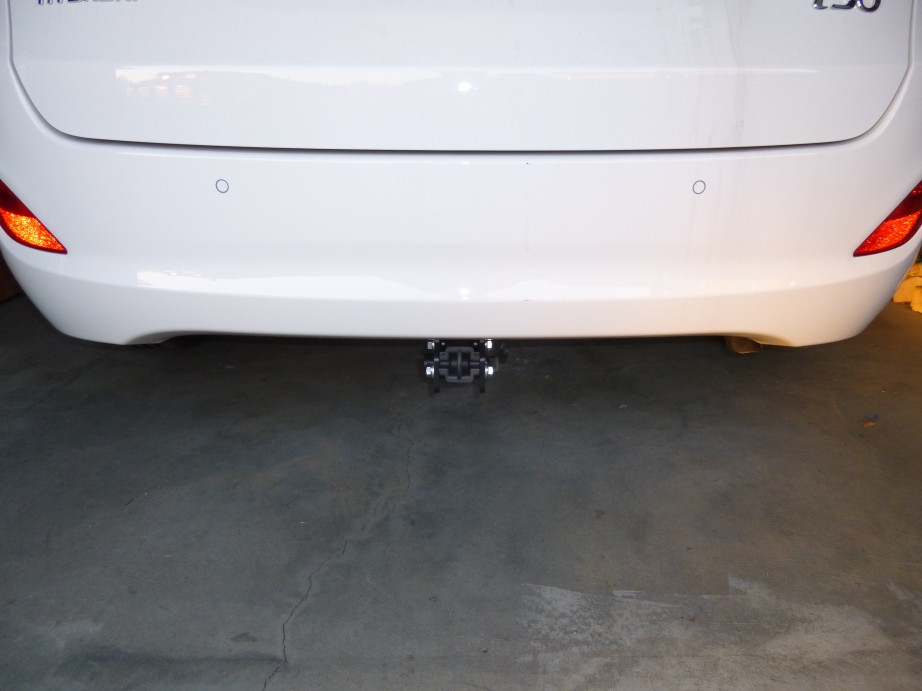

Zdravím a posílám foto - tažné Vapol, horizontálně odnímatelné z příslušenství Hyundai, montované před koupí vozu. Mé dojmy - tažné je pořád vidět, zásuvka se dá sklopit za nárazník (a drží tam, kupodivu), jedna drobná závada - je to bohužel ten typ, který vás donutí dodržovat předpisy a tedy kouli po odjištění vytažením dozadu demontovat, má to totiž jen uvolnění páčkou a vytažení závlačky, tedy může si to kdokoliv odnést... (vím, že třeba Fabia tam má malý zámeček). Snad to pomůže, taky hledám spoustu informací k novému vozu tak ať taky přispěju ostatním.

lukij - to jej správně, když netahám vozík, tak nemá koule za nárazníkem co čučet. Montáž trvá cca půl minuty, demontáž o chvilku déle - ta povolovací páka má tendenci se kousnout a blbě se povoluje, ale mám na to takovou vychytávku :)
