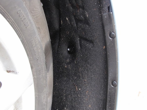

od miro263
Re: zle odhlučnené podbehy
Napsal: 19 led 2013, 22:45
od idam.i
V článku o BMW 320d som si všimol takto vyriešené utmenie podbehov.
