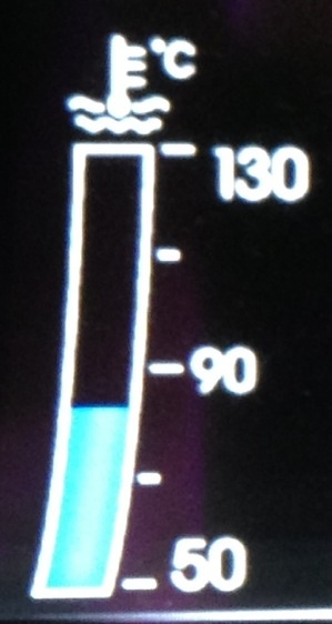

Příspěvky: 36
Registrován: 23 led 2013, 16:01
Bydliště: Žilina, SK
Re: i30 2012 teplota motoru
Příspěvek od janulo »
Ja mam teplotu takúto :-)
Hyundai i30 Style 1,6 CRDI 2012
Tak je to v poradku. Nevim o zadnem Hyu, ktery by mel provozni teplotu 90 stupnu a je uplne jedno, jestli je ukazatel digitalni nebo analohovy.
