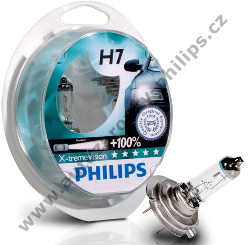

Na své Sonatě jsem taky měnil H7 Nightbreaker poměrně často, H1 moc nepoužívám a proto drží. pak jsem si jako H7 koupil Philips H7 X-treme Power a od té doby mám klid (najeto cca 33 000km se startováním se zapnutými světly a tím pádem pohasnutím během startování, na což jsou H7 nejnáchylnější)
Typ Philips H7 X-treme Power již není v nabídce, nahradil ho nový typ Philips H7 X-treme Vision
