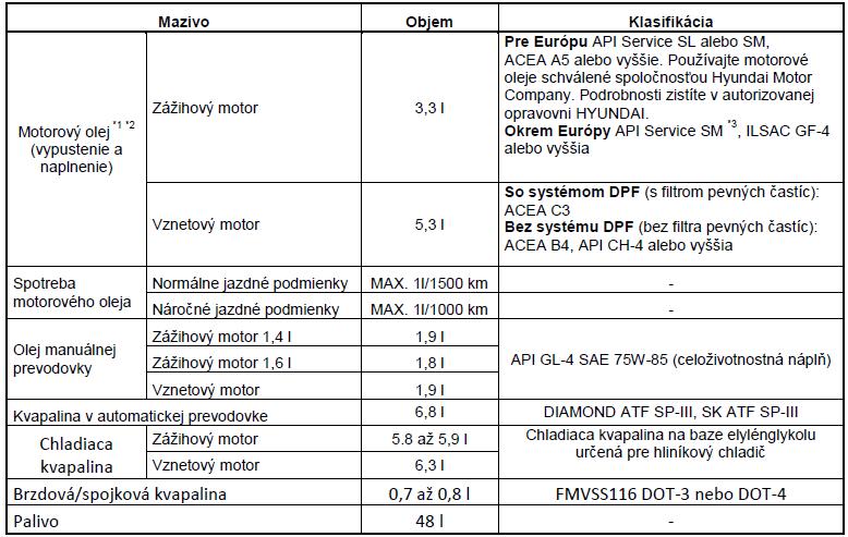

poradí niekto kolko litrov chladiacej zmesi ide do chladiaceho systemu ?
Objednal som si z eshopu originalnych dielov na Hyundai zo Senici a posali mi 4,5l, že tolko mi do auta treba.

2,5 l je málo, cca 1/2 ti ostala v aute
, tak tá "výmena" nemá zmysel , a bolo treba vyťahať aj z vyrovnávacej nádržky / vľavo / a odvzdušňuje sa cez nalievací otvor , nie je tam žiadny ventil , a zvyknem postískať gumené hadice, aby som mal istu úniku bubliniek, nechať bežať na voľnobeh, chvíľu bez zátky , začne jemne bublinkovať , doliať zmes a keď sa otvorí termostat úplne , začne poriadne cirkulovať v celom systéme a samozrejme skontrolovať či pod zátkou je hneď voda
, a po vychladnutí doliať

rudolf ma recht - vid vyssie - objem je cca 6 litrov, vymena 2 a pol litra je zbytocna strata casu
vypusta sa to cez chladic (vacsinou si treba vliezt pod naraznik, u Accenta je to myslim cervena zatka. A tak ako u vsetkeho co potrebuje fyziku, treba otvorit vyrovnavaciu nadrzku + chladic a tlak vzduchu / gravitacia urobia svoje

Vcera som menil chladiacu kvapalinu. Robil som aj preplach chladiacej sustavy. Ale zmestilo sa mi tam len 3,6 litra chladiacej. Pri vypustani som postlacal vsetky hadice, vsetky viecka som mal otvorene, vybral som kvapalinu z vyrovnavacej nadrzky, zapnuty okruh kurenia a dokonca aj nastartovane, ale nic viac z toho nevytieklo. Takze otazka : kde sa shovava dalsich 2,4 litra chladiacej ? Ked v servisnej je uvedene 6 litrov. Je mozne ze za termostatom by sa drzala v malom okruhu este nejaka kvapalina ? Alebo je v servisnej knizke uvedena blba hodnota ?

od vymeny som presiel zhruba 30 km ale hladina je ustalena pod dolievacim vieckom chladica a vo vyrovnavacej nadrzke je tiez v rovnakej hladine aku som nalial. Ja ju mam uplne odvzdusnenu, ide mi len o to ze z auta mi vytieklo rovnake mnozstvo ako som nalial (co je samozrejme dobre). Vypustil som 3,6 a nalial 3,6 ale preco je teda v servisnej knizke uvedene 6 litrov ?
