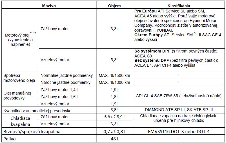

Pre ix20:
V návode k autu to určite je uvedené aj pre i30...

ims:zajímavé,takže do benzínu olej lehkoběžný(A5) a do nafty olej normální(B4).
Re: Chladiaca zmes
Napsal: 28 říj 2012, 09:55
od ims
Toto nie je veľmi v zhode s Vašimi skúsenosťami:
Podrobnosti zistíte v autorizovanej opravovni :hyu:

enjoy píše:ims:zajímavé,takže do benzínu olej lehkoběžný(A5) a do nafty olej normální(B4).
Bohužel už nemám ten origo dokument, ve kterém stálo ACEA B3 (pro benzín).
Jsem nicméně hoooodně přesvědčen o tom, že požadavek B5 je pouze úlitbou EU ekopředpisům a jinde ve světě používají identické motory olej B3 (který také dávám).

od Mexican
rudolf ma recht - vid vyssie - objem je cca 6 litrov, vymena 2 a pol litra je zbytocna strata casu
vypusta sa to cez chladic (vacsinou si treba vliezt pod naraznik, u Accenta je to myslim cervena zatka. A tak ako u vsetkeho co potrebuje fyziku, treba otvorit vyrovnavaciu nadrzku + chladic a tlak vzduchu / gravitacia urobia svoje
