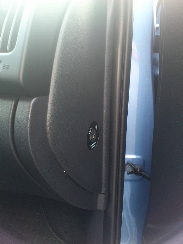

Dobry den, viete mi niekto poradit ako dat dolu kryt na obrazku? vypacenie zo spodu nefunguje. Zda sa mi, ze ho drzi nejaka skrutka zvnutra. Dakujem

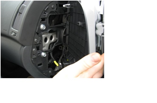

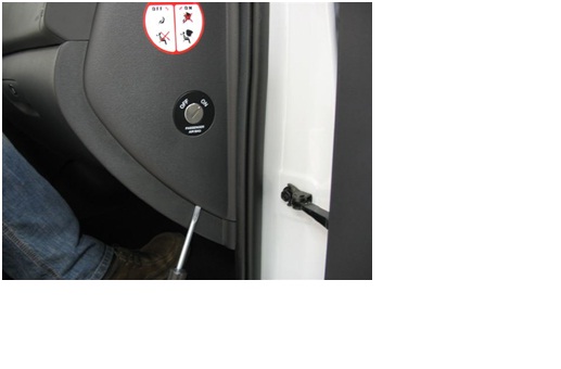

Nasiel som toto.

zaber!nejlépe nějakým plastovým páčidlem,aby sis neomačkal hrany...

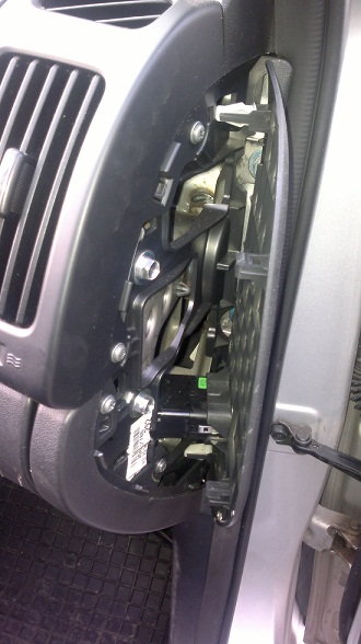

Dnes som to mal dole.

Super dnes som to dal cele dole a potom som pokracoval podla Alarmovho navodu, takze som aj odhlucnil fukare. Dakujem za pomoc =D>
