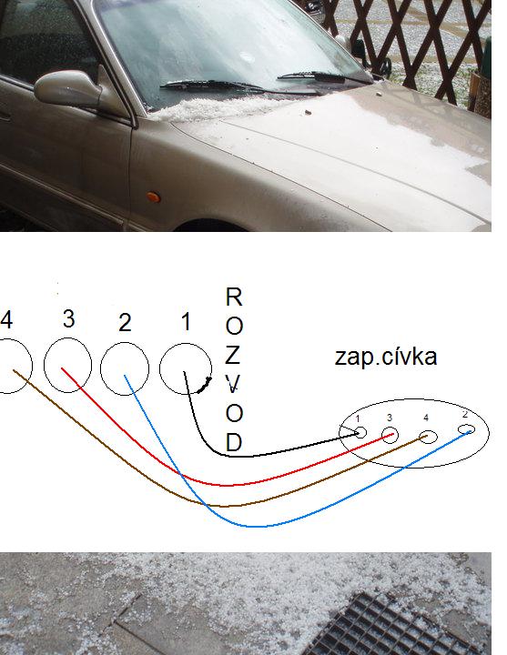

pro někoho je to možná jednoduchá věc ale já se v tom motám, raději posílám náhled jestli je to takhle správně děkuji za rady a odpovědi

nemelo by to byt 1 3 4 2 takhle to mela elantra

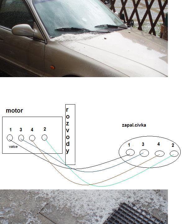

ahoj myslíš takto ? jinak děkuji moc za radu

tak tak

nevím jak u elanty ale já mam u mojí sonaty první válec u rozvodu a i podle cífky tam je první . Co vím tak první maji u převodovky jenom francouzi a to ještě ke všemu renault

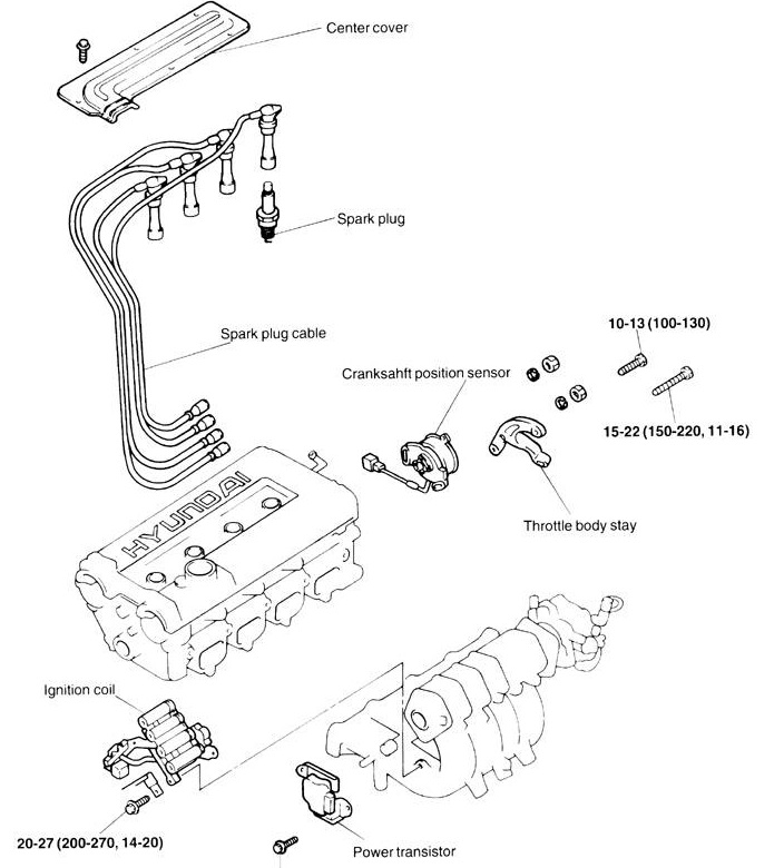

tady máš správné :hyu: zapojení

Sonata ma dvojite zapalovani 1 valec je u rozvodu, zapojeni na civku jedna je 1-4 a 2-3. Na civce je i napsano kam co patri.

Ja psal Hujer, válce se počítají směrem od rozvodů první je jedna, druhý v pořadí dvě...... atd. na cívce je psáno (většinou číslo kam má kabel vést) a pálí tam vždy dva válce najednou cívka je jen dvojitá. Myslím že 1+4 a 2+3 tedy svíčka 1 a 4 válce pálí ale směs na zapálení je jen v jednom z těch válců....

Richard555, Hujer: ano přesně tak chlapi, však jsem mu tady poslal přesný obrazek jak to ma byt zapojene (však to je v te brožuře ne)
