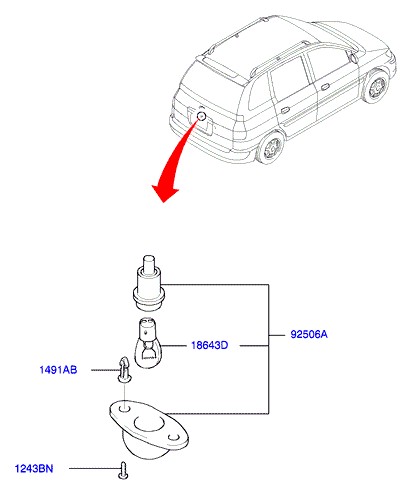

Neviete niekto ako sa vymieňa žiarovka, ktorá osvetľuje zadnú ŠPZ neviem to rozobrať. Za radu ďakujem.

Jak odšroubíš vruty,tak si tam dej nerezové

musis skrutkovacom vypacit na zadnom kufri stvorec v strede dveri z vnutra a pekne si tie ziarovky vymenis z vnutra

Ten deklík som mal dole, ale nešlo mi to vytiahnúť. Nechcel som tam niečo odtrhnúť :oops: . Keď odskrutkujem tie skrutky z vonka dostanem sa tam cez ten malý otvor prstami? ](*,) Ináč ďakujem za Vašu ochotu pomôcť. S autom som spokojný nemalo žiadne závady počas 4 rokov čo ho mám.

Myslím, že se to dá vyměnit jen zevnitř. Podle mě je tam ta celoskolo žárovka (W5W) a vyndává se to celé i s paticí. Odpoj kábly vem to do kombinaček, pootoč a vytáhni.

Já měním žárovku cca 1x ročně. Když sundáš ten malý deklík uprostřed dveří, tak se tam dostaneš, je tam málo místa a jde to ztuha, musíš trochu zabrat, aby jsi vyndal žárovku, ale určitě nic neutrhneš.

si tam dejte LED a máte klid 8)
