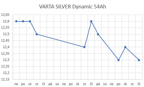

Já kupoval před rokem a pul baterii Varta Silver C30 (54Ah) a nyní už zase zlobí... Po plném nabití mám druhý den napětí 12,4V (elektronika v autě vypnutá), 11,9V při zapnutí elektriky (autoradio, vzduch, obrysovky).
Musím nabíjet cca každých 14 dní (v zimě) jinak se napětí dostane až na 11,7V . Nabíječku mám jednu z nejlepších.
Je to opět na výměnu?

Jak dlouho ležela ve skladě nevím, ale myslím že potom co sem ji koupil sem ji před zapojením proměřoval a napětí bylo ok.
Napětí při nabíjení i zátěži je ok, v tom problém nevidím....
Zkusím asi změřit jestli neteče proud z baterky při zamknutém autě.

Měřil sem odběr proudu při vypnutém autě.
200mA ale za 1 minutu klesne na 40mA. Po vytažení pojistky B+ 2 50A klesne na nulu.
V popisu u teto pojistky je schránka skřínky přístrojové desky. - Netuším co to může být.
Co sem se dočetl tak v klidu má být odběr 1,5-3mA
Ikdyž nevím jestli 40mA muže nějak výrazně vybít baterii, pokud auto déle stojí.
i30 1,6 93kW (2008)

Za 10 hod. 400mA za 100hod. 4000mA tedy 4A Za měsíc je baterka prázdná ........
