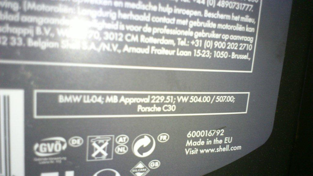

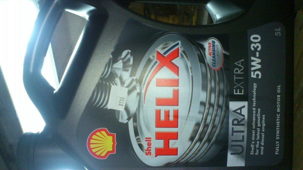

a ještě mám jednu otázku:
známý co mi dělal výměnu dostal pokyn koupit ve velkoobchodě olej SHELL HELIX ULTRA DIESEL AB-L 5W-30.
Přivezl a do auta mi nalil SHELL HELIX ULTRA EXTRA 5W-30 s tím, že mu řekli, že je to, co jsem chtěl. Ale na obalu nikde není žádná specifikace a jsem z toho malinko nervózní, aby se nestala nějaká chyba. Nepoznáte někdo podle obrázku co je to za olej? AB-L, nebo AV-L, a nebo úplně něco jiného? Pro znalce je to třeba jasné hned z názvu, ale já jsem v tomto laik a vážně o tom moc nevím.
Dík za odpověď.

Napsal: 17 pro 2012, 20:51
od Hardcam
Neboj se, nic strasnyho te neceka...:)
Shell Helix ULTRA EXTRA 5W-30 je plně syntetický, lehkobežný motorový olej pro benzínové a naftové motory osobních a lehkých užitkových vozidel. Motorový olej Shell Helix ULTRA EXTRA 5W-30 obsahuje speciální cistící aditiva, která zajištují maximální cistotu motoru a odstranují i dlouhodobe usazené škodlivé necistoty a úsady. Díky svému složení a viskozitní tríde zajištuje dokonalé mazání motoru i za nejnárocnejších provozních podmínek. Viskozitní vlastnosti motorového oleje Shell Helix ULTRA EXTRA 5W-30 umožnují snížení spotreby paliva a soucasné zvýšení výkonu motoru. Shell Helix ULTRA EXTRA 5W-30 je určen pro moderní benzinové a naftové motory osobních vozidel a lehkých užitkových vozidel, kde je možno používat motorový olej na prodloužený výmenný interval. Shell Helix ULTRA EXTRA 5W-30 byl speciálne vyvinut pro moderní naftové motory osobních vozidel Mercedes Benz, VW a BMW vybavenými filtry pevných částic, ale je použitelný i ve starších motorech vyžadujících viskozitní trídu 5W-30. Produkt vyhovuje specifikacím ACEA C2/C3, tudíž je použitelný ve vozech koncernu PSA, Renault a ostatních výrobcu vyžadujících tyto normy.
Dík za odpověď.
Zdravím, na nějaké AB-L nebo AV-L nehleďte. To jsou jen obchodní označení. Důležitá je specifikace oleje. Řiďte se doporučením výrobce, nalézt ho lze v manuálu k autu. Uvedený olej SHELL HELIX ULTRA EXTRA 5W-30 má tuto specifikaci: ACEA A2/A3 B2/B3/B4 C2/C3
Informace o specifikacích jsou pěkně zpracovnány např. zde http://www.petroleum.cz/vyrobky/oleje-m ... ikace.aspx
