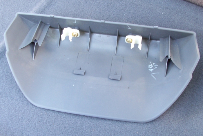

Nazdar lidi, Atose Prime r.v. 2006 nemám dlouho, tak ještě nejsem odborník. V knížečce ani nikde na fóru jsem nenašel, jak se dostat na žárovky osvětlení SPZ. Pod tím madlem na otevření pátých dveří jsou vidět světýlka se 2 šroubky, ale jak se tam dostat a neurvat to madlo? Určitě jste se s tím již někdo potýkal, tak prosím o radu.
Re: Osvětlení SPZ
Tak jsem si nakonec musel odpovědět sám. Žárovky se mění zevnitř, musí se sundat plastový kryt pátých dveří, je třeba opatrně vypáčit 2 plastové nýtky zhora, odšroubovat 5 šroubků na křížový šroubovák a odpáčit 3 kovové záskočky - chce to nebát se trochu táhnout. Jo a neurvěte si kontakty vyhřívání zadního skla, jsou nešikovně na ráně. Pak se pootočením a tahem vyndají objímky žároviček světýlek SPZ, jsou tam bezpaticové žárovičky W5W, stejné jako např. v předních obrysovkách. Pro zajímavost jsem sundal i to madlo dveří, je to opět zevnitř na 4 matky klíč 8 a 2 plastové záskočky, pak jdou odšroubovat ta světétka SPZ - to jsou ty šroubky, které jsou vidět zvenku.

Ty 2 plastové nýtky mají uprostřed takový čudlík , ten zastrčíš dovnitř a nýtky jdou v pohodě vyndat.

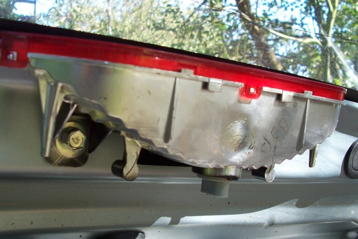

A ako sa vymiena ziarovka v tretom (hornom) brzdnom svetle? Skusal som dako s tym sedym plastom pohnut, len neviem ako a kam, aby som tam nieco neztrhol.

K tomu třetímu brzdovému světlu - zatím nikdo neodpověděl, tak jsem to zkusil a není se čeho bát. Chce to trochu síly, zaskakuje tam plast do takových válečků. Pokud na to jde člověk s citem a není zrovna mráz, tak by se to poškodit nemělo.

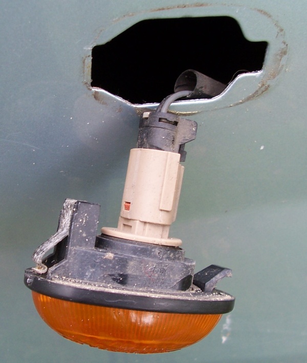

Možná by to chtělo nový příspěvek pod jiným názvem, ale snad to zájemci najdou i tak. Pustil jsem se i do bočních blinkrů - chce to něčím tenkým odzadu podebrat ten černý plastový okraj a zmáčknout kovový jazýček a pak už to jde snadno ven. Poslouží třeba tenký nůž, pozor na poškození laku a na ulomení předního plastového ozubu.
