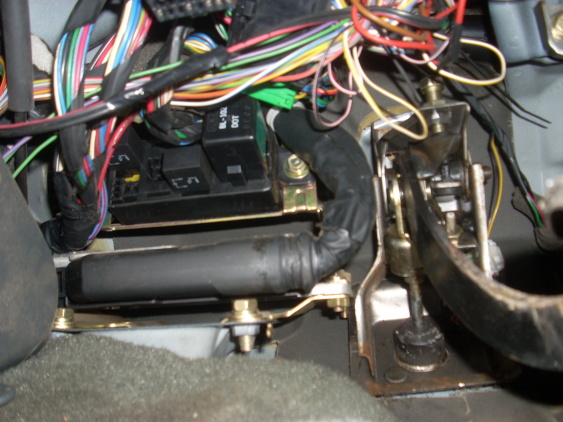

koukal jsem jeste jednou a za kabelama jsem asi nasel :) jeste otazecka,poradi nekdo kde koupit nove rele? dekuju
rele v prostoru ridice

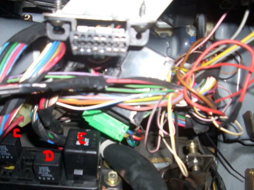

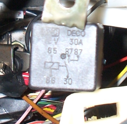

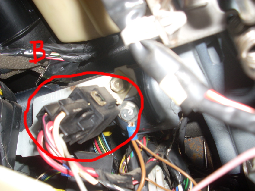

Tak rele objeveno,je to zapojene jinak nez na schematu tady na webu,tak prikladam foto kdyby nekdo hledal a nemohl najit,jeste by to chtelo schema zapojeni toho rele,dneska jsem zjistil kdyz opet nestartovalo,ze staci zahejbat se vsim co je pod palubovkou(relatka a smes dratu) a auto hned chytlo,neco mi tam prerusuje proud mezi rele a cerpadlem,zitra budu hledat dal :)
rele mlhovky vzadu,rele oken,rele blinkru, pod rele ridici jednotk, nad rele konektor diagnostiky
rele palivoveho cerpadla

Tak jsem prisel na nejjednodusi vec co muzu udelat,zjistil jsem ze je spanej kontakt nekde mezi rele palivoveho cerpadla a cerpadlem,nekde pod palubovkou,kdyz tam zaharasim s dratama cerpadlo jede.Premostim to :) pocitam s tim,ze draty k cerpadlu vedou nekde stredem auta,zjistim kterej ten drat to je,nekde kolem rucni brzdy ho ustrihnu a nahnu novej k rele kde to taky smyknu a napojim.Je uvaha dobra nebo mezi rele a cerpadlem je jeste neco?
Rele palivoveho cerpadla 2.JPG (64.32 KiB) Zobrazeno 11462 x
Rele palivoveho cerpadla 1.JPG (54.35 KiB) Zobrazeno 11462 x

Pridavam dalsi foto rele palivoveho cerpadla,a chci se zeptat,poradil by nekdo kterej s tech kontaktu vede k cerpadlu?A dalsi otazka,je mezi relem a cerpadlem jeste neco?Zjistil jsem ze kdyz mi nejede cerpadlo,staci poklepat na rele pod palubovkou a cerpadlo slape.Poradite?
DSCN2473 – kopie.JPG (124.25 KiB) Zobrazeno 11449 x

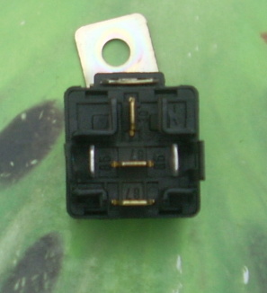

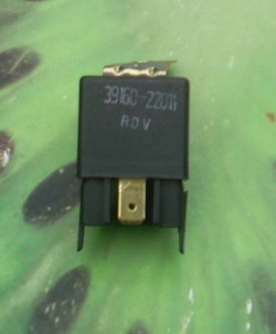

Kluci jeste prosba,nemel by nekdo rele palivoveho cerpadla a ty rele co jsou pod palubovkou,je to tu na fotce,byl bych moooooooooooooooc vdecnej :)

Je to normální spínací relátko za pár kaček, je klidně možné že je chyba je v něm..... Jinak myslím že dráty vedou okolo pravého prahu...

MICHAL77 píše:Je to normální spínací relátko za pár kaček, je klidně možné že je chyba je v něm..... Jinak myslím že dráty vedou okolo pravého prahu...
Takze myslis ze rele sezenu treba v GM Elektru,kupuju tam ruzne soucastky tak v pondeli zkusim :)

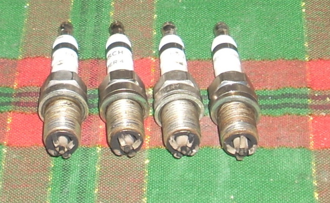

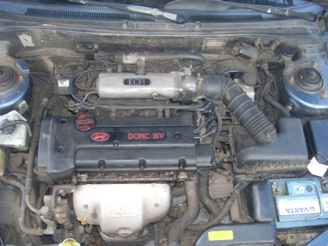

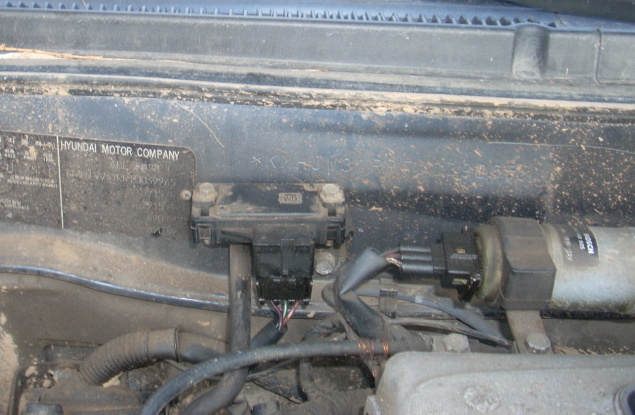

Tady jsou ty fotky,rele jsem nefotil tak co myslis?Aby byi ostatni v obraze,jsou procistene vsechny kontakty,vymenene palivove cerpadlo,palivovej filtr,olej a olejovej filtr,vymenene cidlo teploty chladici kapaliny pro ecu,cidlo polohy klikovky,svicky i kabely k nim.Zavada: samo od sebe vypina rele palivoveho cerpadla.Vymenil jsem dela to zas.Kdyz potrebuju jet jistim rele kolikem na pradlo v seple poloze.Kdyz nejedu kolik samozrejme sundam.Cim to muze bejt?Kde hledat?

A v takovem stavu byli svicky co se menily za nove
tady je ten motor
tady je ten motor
MAP senzor
MAP senzor
