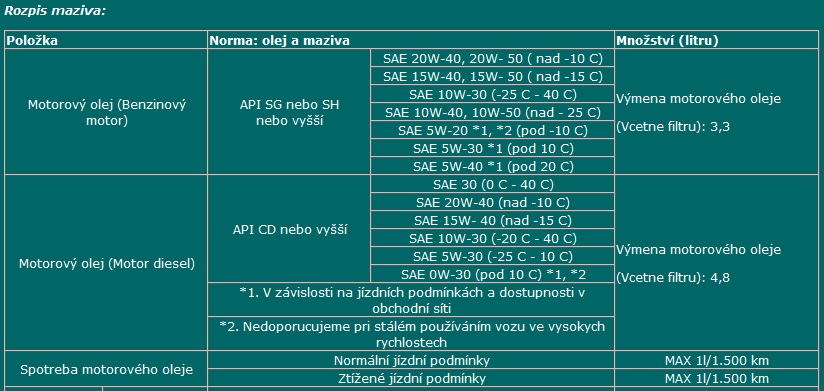

Tak manual je pomerne benevolentny a pozadaje:
- ILSAC GF 3 a vyssi (spominany olej splna GF 3)
- API SJ/SL a vyssi (spominany olej splna SL)
- viskozitu nespecifikuje, skor dava moznost volby..
Hardcam píše:Olej FoFoF je A1/B1, coz vyhovuje. Asi bych volil jinak, ale s ohledem na skladovou zasobu (neni dlouho otevreny?) to neni nic proti nicemu.
Otvoreny je cca 6 mesiacov co je myslim OK.
Cize ostava uz len posledna otazka, a to viskozita. Stane sa nieco aj ked by tam doteraz bola napr. 5W-40 alebo 10W-40 a nalejem tam 5W-30? 8)

Nu, pěkně jste to tady rozebrali odspodu až na horu (všechna čest), ale co se tak podívat někde třeba do manuálu od Getze, a tam si přečíst , co doporučuje výrobce pro daný motor. Řekl bych, že výrobce není až takový idiot, co neví, jaký olej je vhodný.

A otázka je zodpovězena :D
