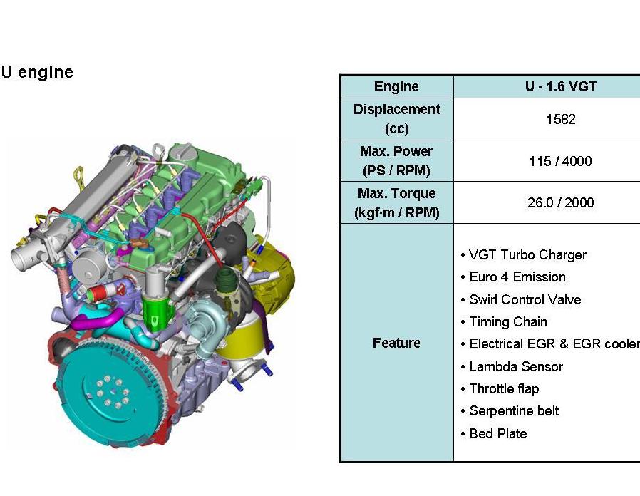

Zdravim chlopi,
zaujimalo by ma kde najdem na U motore hadicu odvetrania klukovej skrine, pripadne PCV (positive
crankcase ventilation) ventil. Pytam sa lebo sa tak da skontrolovat, ci nepodfukuje pod piestnymi kruzkami.
Myslim, ze je to dobre vediet pred kupou ojazdenky.
Tipol by som si, ze to bude nejaka hadica co usti do EGR. Je na obrazku?
Hyundai i30 1.6 CRDi, 85kW
