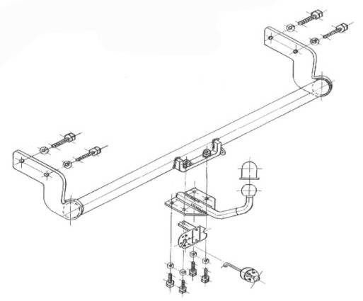

Nemáte prosím někdo TZ na accentu X3? Potřeboval bych nafotit jak je provedeno uchycení ke karoserii vozu. Řeším nyní montáž TZ, ale vzhledem k určitým úpravám nevím zda bude reálné ho tam namontovat.

Možná ti to pomůže, tak vypadá tažné pro tebe. Sundáš nárazník i z výztuhou, ve výdutích objevíš na každé straně dvě díry se závity.

No nyní jsem dělal zadní brzdy a tak jsem se díval na to jak to přidělat a nějak to nechápu, většinou píší že montáž bez demontáže nárazníku a druhá věc je že na nosníku nemám otvory.
