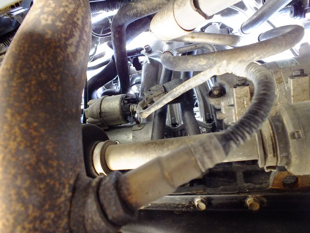

Startér jsem našel teprve až jsem vlezl pod auto.
Klepal jsem na něj zatím co manželka startovala, ale to nepomohlo. Ke startéru je docela špatný přístup. Moje otázka zní: "Jak co nejjednodušeji vymontovat startér, abych mohl zjistit příčinu poruchy." Zítra zkusím odmontovat baterku a vzduchový filtr, protože zespodu se mi zdá přístup ještě horší. Nebo se mýlím? Co všechno je potřeba demontovat abych dostal ven startér? Díky.

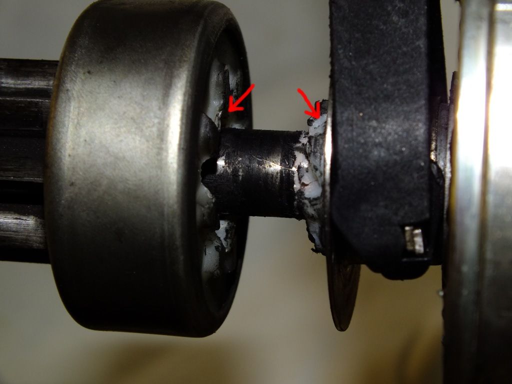

Ano, závada je mechanická. Konstruktéři si asi řekli:"Bude to díl namáhaný. V zimě se přes něj bude přenášet síla točící celým ztuhnutým motorem. Co kdyby jsme jej udělali z plastu?"
Ty dva kusy označené šipkama mají být kus jeden.

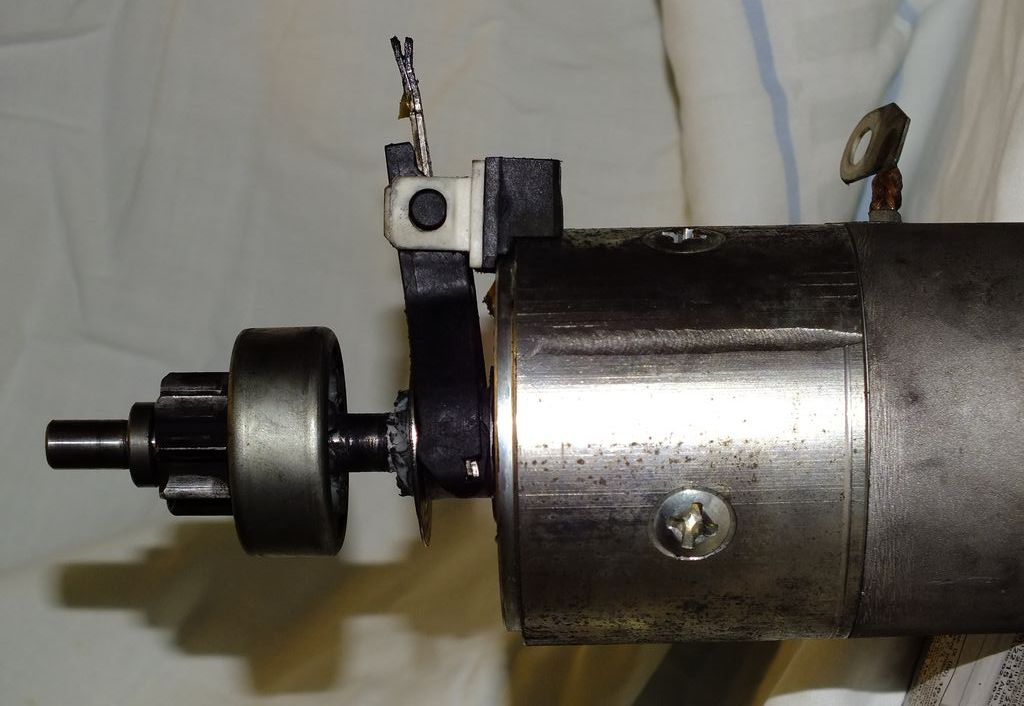

antek píše:Samotná volnoběžka není jako náhradní díl?
Antku děkuji. Zbytečně jsem už předem vzdával shánění samotné volnoběžky.
Předevčírem jsem ji koupil a složil startér. Včera jsem opravu dokončil, namontoval jsem všechno zpět k motoru.
Nový pastorek - volnoběžka stála 979 Kč a na rozdíl od původní je celá kovová. ;-)
Přímo u Hyundaie by stál celý startér bez DPH 7000 Kč. Dokonce jsou schopni dodat samotnou volnoběžku za 1700 Kč bez DPH.
