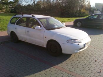

judgin píše:jeste sem to skousel a jak se chci rozjed tak motor jde do otacek a auto nejak moc nezrychluje jen to huci otacky vysoke
Dej to do servisu, nebo raději do šrotu, páč pokud máš řízení KO a spojku také tak oprava asi přesáhne cenu zbytku. Dej sem fotku auta ať víme co léčíme.
judgin
Příspěvky: 81
Registrován: 17 říj 2011, 20:01
Bydliště: ostrava poruba
Re: divne rizeni
Příspěvek od judgin »
hyundai lantra 1.8 rok 96
