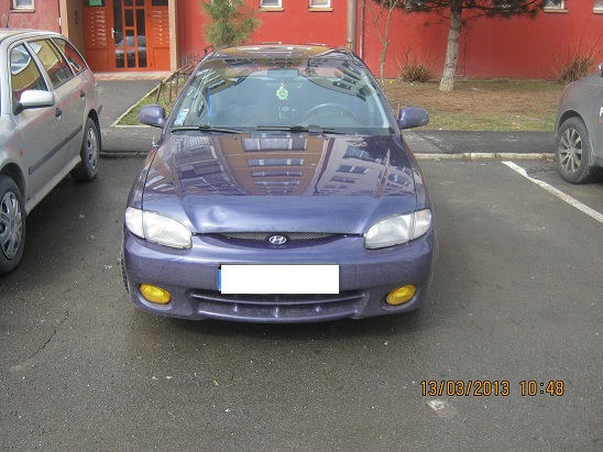

ZDRAVIM VAS LUDIA..MAM OTAZKU ..montovali sa zlte hmlovky do accenta modelovy rok 98 po facelifte od vyroby alebo nie ? kedze policajt mi dal za zlte hmlovky pokutu vraj su zakazane no ak si do googlu napisete zlte hmlovky hned prva stranka ktoru google najde je"ako to nespackat" a tam vravia ze zlte hmlovky mozu byt ak su od vyroby...

za zlte hmlovky by nemali pokutovat, ved v cestnej premavke su povolene aj zlte ziarovky tak potom by mali byt zakazane aj tie.
§ 47 Svetlomety a svietidlá so svetlami do hmly, spätnými svetlami a s hľadacím svetlom (1) Motorové vozidlo, ktoré má najmenej štyri kolesá, a motorové vozidlo s tromi kolesami usporiadanými súmerne proti pozdĺžnej strednej rovine vozidla môžu byť vybavené dvoma prednými svetlometmi zhodného vyhotovenia so svetlom do hmly bielej alebo žltej selektívnej farby.
Nic novsie som nenasiel, takze to asi este plati, nabuduce povedz policajtovy nech si znovu precita cestny zakon.

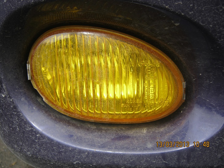

ved som sa s nim hadal no marne vyhrazal sa mi pokutou 120€ zabavenim tp + opakovanou stk...kks co na tom slovensku clovek nezazije a este ja mam platit za jeho chyby....och
+ ked si na tom zltom skle vsimete tak je tam vyrazene E co je europska norma ktora povoluje ich pouzivanie...alebo sa mylim ?

Nic nepodepisovat, podat stiznost. Zlutou mlhovku mit muzete, napr. u Renaultu to byla bezna vec. Taktez u Accentu nebo Sonat.
Je to celkem casta uprava, sam jsem nad tim premyslel.

zlute mlhovky snad nebyly zakazane pouzivat, pokud ano jakto ze to pustili pres STK,na STK by te na to museli upozornit a nevydali ti zpusobilost do doby nez bys odstranil zavadu,zajdi na STK oni vedi pod ktery zakon to patri. taky bych spis operoval jakto ze to pustili pres STK kdyz je to teda zakazane,pokud oni to pustili tak ja jezdim v domneni ze je vse v poradku a tudiz nemuzu byt trestan,navic skla maji homologaci
a potom jestli chteji doklad o koupi tak tam stejne neni uvedene ze to bylo se zlutyma mlhovkama,pokud mas kupni smlouvu jim ji ukaz a stejne ztoho nic nevyctou,,spis se podivej do velkeho TP jestli tam neni nejakej paragraf na vybavu a co znamena,treba tam bude § o mlhovkach kdy v te dobe byly jine zakony ktere dnes uz byly zmenene

"§ 47 Svetlomety a svietidlá so svetlami do hmly, spätnými svetlami a s hľadacím svetlom (1) Motorové vozidlo, ktoré má najmenej štyri kolesá, a motorové vozidlo s tromi kolesami usporiadanými súmerne proti pozdĺžnej strednej rovine vozidla môžu byť vybavené dvoma prednými svetlometmi zhodného vyhotovenia so svetlom do hmly bielej alebo žltej selektívnej farby.
Vyhláška FMD 41/1984 Zb., ktorá úplne nezmyselne zakazovala žlté hmlovky, je dávno po smrti.
takze nasi policajti ziju asi v dobe komunizmu
