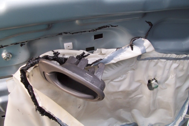

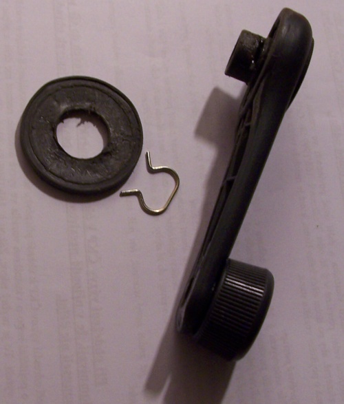

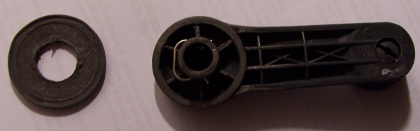

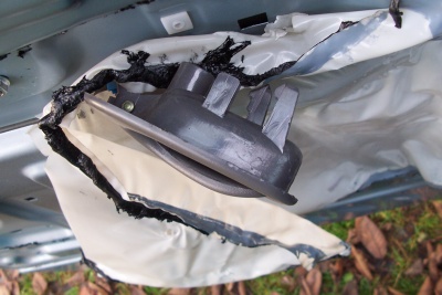

Tak s tím jsem si hezky užil. Největší fór je sundat kličky oken (pokud není ovládání elektrické), ty jsou zajištěné pružným drátkem ve tvaru lyry, který se musí vytáhnout - zaháknout nějakým drátem (pevnějším, něco jako z deštníku) na konci v cca pravém úhlu ohnutým (délka ohnuté části malá cca 3 až 4 mm), po dlouhém šťourání mezi kličkou a plastovou podložkou kličky (není tam vidět) se to dá zvládnout (zpátky je to OK, samo to zaskočí). Jinak opatrně při vyndavání v okolí vnitřní kliky dveří - tam jsou dva plastové háky, které se musí bez většího násilí odpáčit, prostě s tím opatrně vexlovat, jde to. Proti tomu jsou ty plastové zaskakovací špuntíky po obvodu prkotinou, to se odpáčí nejlépe příborovým nožem. Já jsem si to pro jistotu nafotil, pokusím se to sem dát, ale momentálně ty fotky nemůžu najít. Přeju pevné nervy. :oops:

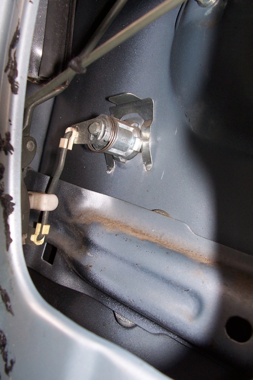

Re: Demontáž čalounění dveří řidiče a oprava zámku
Napsal: 29 dub 2013, 20:53
od Azor

Díky moc za ty fotky, budu je potřebovat-protáčí se mi u levých zadních dveří klička okna. Copak by to asi mohlo být za vifikundaci?
