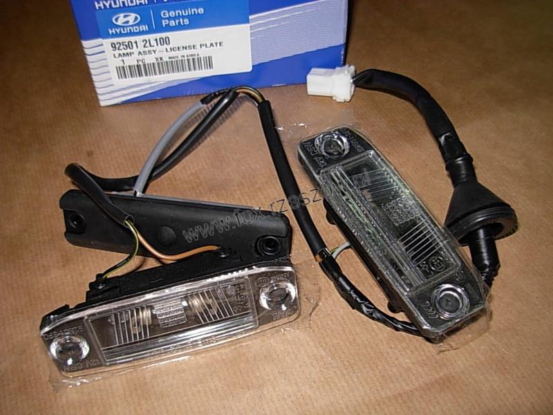

Ahojte, nevie niekto, ci sa daju objednat aj samostatne sklicka na osvetlenie spz-tky? Cele svetla + mikro spinac zadnych dveri je pod cislom 925012L100, ale nikde som nenasiel iba to sklicko. Dnes som rozobral tie svetla a na tom sklicku su take dva vystupky na sroby a na jednom mam zlomeny jeden a druhom obidva. Tak som musel dat pod sroby co drzia cele svetlo podlozky, aby mi nevypadlo.

Ahoj, minulý rok na jaře jsem nechával měnit ty sklíčka na záruku v Butovicích, protože mi popraskaly okolo šroubků. Letos v zimě to ale popraskalo znovu ](*,) a neustále se mi rosí vnitřek osvětlení SPZ. Bohužel nevím, jestli to objednávali jako celý díl z obrázku nebo jen ty průhledné krytky. Každopádně bych to taky potřeboval vyměnit a asi i utěsnit vazelínou.
Ještě by mě zajímalo, co stojí ten kompletní díl?

Našel jsem číslo dílu pro to samostatné sklíčko. Mělo by to být to číslo, které je vyražené přímo na něm, akorát místo pomlčky je tam 0. Číslo dílu je tedy 925103F000.

Tak nakonec jsem objednal celý ten komplet (viz obrázek na začátku vlákna), protože samotná sklíčka nejsou dostupná. Cena i s dopravou byla necelých 700,- a dorazilo to po dvaceti dnech. Teď musím vymyslet, jak to tam namontovat, aby to zase přes zimu neprasklo. To sklíčko je poměrně hodně našponované v místě, kde se opírá o těsnění a v rozích jsou takové malé výstupky, které tomu taky moc neprospívají.

Ja som si tie kritky zalepil: to co drzalo srobik som mal tiez zlomene.
Pouzil som lepidlo na plasty, ktore vytvara po zaschnuti tvrdu vrstvu - na vyplnenie nejakych chybajucich casti.
Zatial drzi a je to ako nove.
V hyundai mi povedali, ze sa to meni cele na komplet, ale neriesil som to, aj ked mam este zaruku
