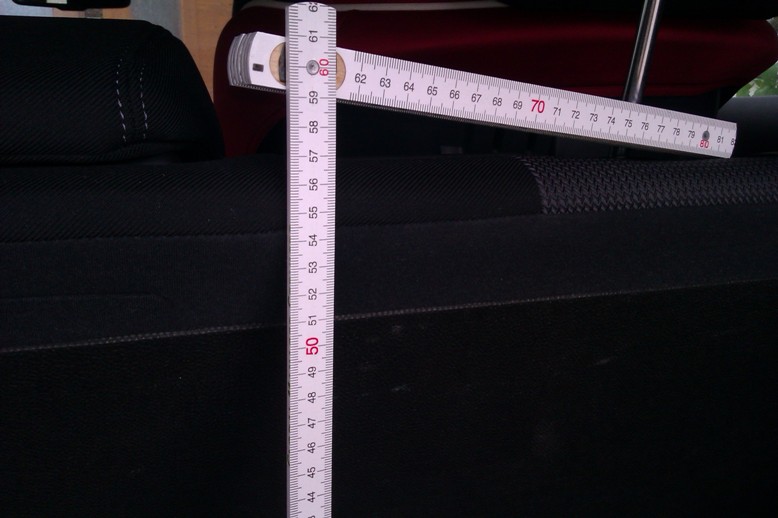

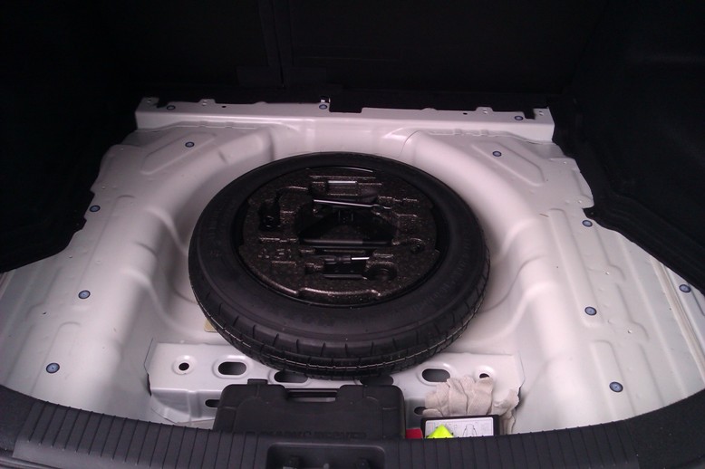

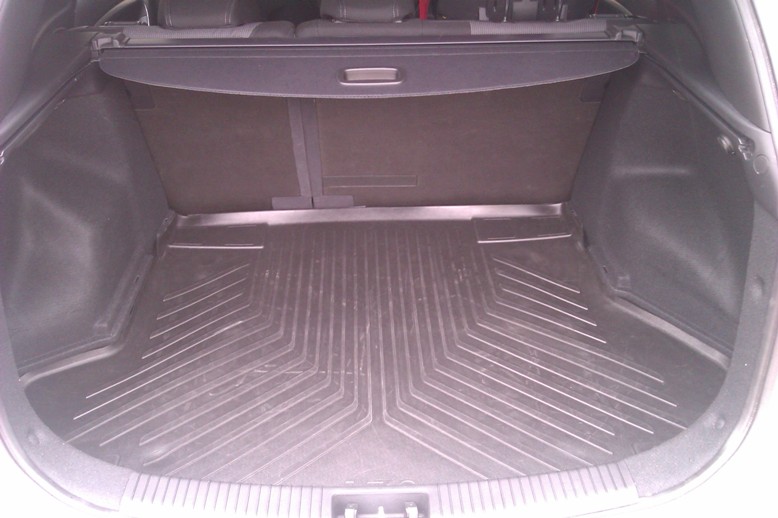

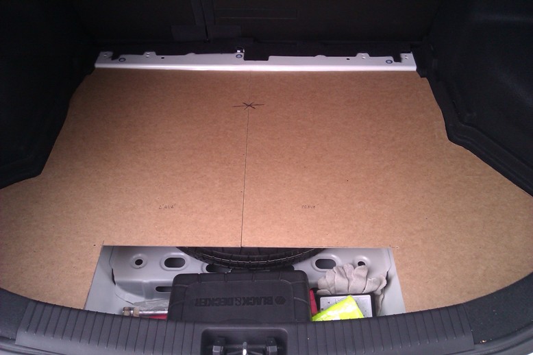

Keď sa presúvam s rodinou SK-CZ (manželka a 2r dcéra) využijem komplet priestor v kufri i30 kombi. Pod podlahou sú ale plastové priehradky, ktorých využitie je pre mňa problematické - sú zle dostupné (mám gumenú ochrannú vaňu v kufri). Povinná výbava a rôzne drobnosti sa v pohode zmestia pod podlahu vedľa rezervy, potrebujem sa k nim dostať tak max. raz za 3 mesiace možno ani to nie. Tento priestor bol pre mňa nevyužiteľný. Preto som sa rozhodol vyhodiť originál podlahu a vyrobiť si vlastnú, zníženú.
Vahova bilancia: minus 7,5kg
demontovane - zadny plast+hlavna priehradka+bocne plasty = 11,5kg
namontovane - nova podlaha oblepena kobercom+ duralova vystuha = 4kg
Obrazky:
1-povodny stav.jpg (81.56 KiB) Zobrazeno 14280 x
2-vyska 46cm.jpg (87.81 KiB) Zobrazeno 14280 x
3-po demontazi.jpg (70.03 KiB) Zobrazeno 14280 x

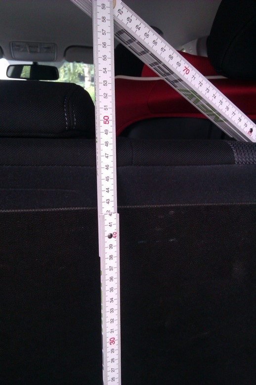

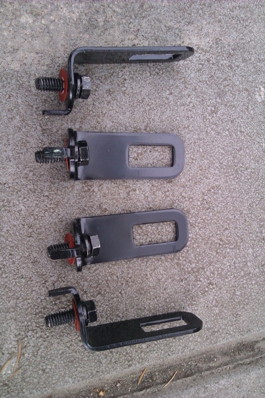

4-demontovane aj kovove uchyty.jpg (166.9 KiB) Zobrazeno 14280 x
5-novy zaklad podlahy.jpg (76.99 KiB) Zobrazeno 14280 x

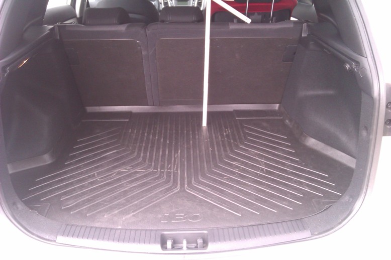

[attachment=0]6-oblepena kobercom a dvierka k uloznem[quote="Auger"]
7-zisk 8,5cm na vysku.jpg (82.58 KiB) Zobrazeno 14280 x
8-vyska 54,5cm.jpg (74.04 KiB) Zobrazeno 14280 x
9-finalny stav.jpg (85.55 KiB) Zobrazeno 14280 x

Jak siroka spara Ti zustala na strane u sedacek? Predpokladam, ze vana konci jeste pred tou vyztuzi (ta bila za sololitem). A to vyrabene dno jsi nechal ze dvou dilu (hadam kvuli vytahovani), nebo je nejak spojene, pripadne kotvene k podlaze nebo jen tak polozene?
U kratke verze je rozdil profilu dna a "patra" nad prihradkama dost velky. U dlouhe verze to uz tak neni nebo to umne maskuje ta gumova vana? :)
Barvu koberce bych vubec neresil, kdo videl kufr nazivo, tak vi, ze je to kazda ves jiny pes - zadek sedacek, jejich calouneni, koberec po bocich kufru, plasty zadni strany i samotne dno... O estetice se uz z vyroby neda moc mluvit.
Re: Uprava kufru - i30 kombi
Napsal: 30 kvě 2013, 17:58
od Hardcam
To je sice fakt, i tak bych volil barevne sladeny s interierem :mrgreen: jinak vana pro novou i30ku je pekna, taky bych si konecne mohl nejakou vanu poridit, satim mi roste akorat ta brisni :D
Napsal: 30 kvě 2013, 20:33
od Auger
Haer píše:Oc mene prace by bylo, kdyby to tak slo primo z vyroby a prihradky byly jen v extra vybave pro toho, kdo by je chtel. (pokud by se takovy nasel :P )
Original vana je az skoro dozadu k sedackam, je tam cca. 3 cm miesta, hore nad zosikmenym okrajom vane je asi 1cm.
Horsie bolo napasovat to na bokoch, kde som musel z okraja vane asi 2cm zrezat, lebo na bokoch kufra su od vyroby rozne vystupky kvoli original plastu.
Cele so to urobil z 2 kusov, kvoli lahsej manipulacii (pri predchaduajucom aute som k rezerve isiel asi 1x rocne skontrolovat tlak),
nie je to ziadnym sposobom ukotvene do podlahy, iba polozene vedla seba. Vzadu to biele (obr 5.) je karoseria, je asi o 1cm vyssie ako zvysne dno, drzi to sololit na mieste.
Horny koberec, co som nalepil na sololit ma 13cm presah a kryje tu bielu cast.
Do slolitu je ukotvena duralova priecka dvoma sroubami, aby sa neposunula. Priecka podopriera otvaracie dvierka, aby ich naklad neprevalil, kedze "pant" je koberec.
Srouby su iba prestrcene cez dno a diery v priecke - na obr. 6 vidno strieborne hlavicky.
Cele som to chcel urobit co mozno najjednoduchsie, vytiahnut to komplet von trva tak 15 sekund.

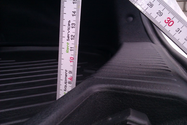

Opravujem rozmer priestoru za vaňou, predtým som to iba odhadoval, teraz to už mám zmerané:
"Original vana je az skoro dozadu k sedackam, je tam cca. 5 cm miesta, hore nad zosikmenym okrajom vane je asi 3cm."
