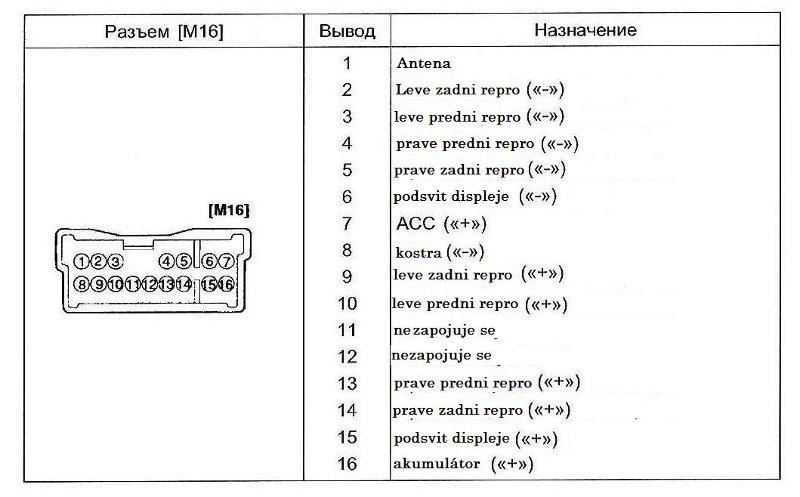

Když se podíváte na ty fotky, tak mám koupený přímo originál (ta bílá kostka), který by měl správně být v autě, ale v autě jsou jinak kabely než jsou na originálu a jinak barevný.. koupila jsem redukci, samozřejmě že ano, ale po propojení ani ,,ň" proto jsem to začala řešit takto... rádio je nové, plně funkční a pojistka je v pořádku... kouknu ještě na pojistky v autě...
