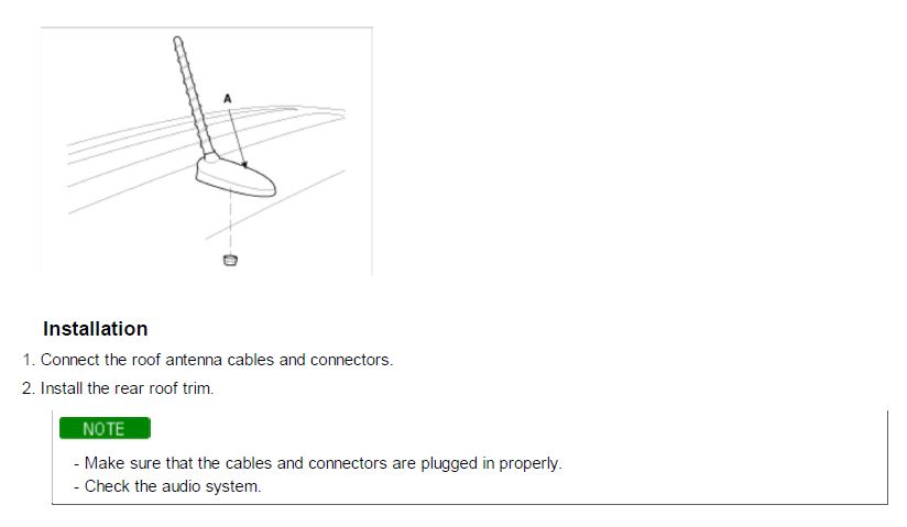

Ahoj všem, mám skromný dotaz na výměnu antény na ix35. Na místo originální antény bych chtěl umístit anténu typu Shark. Jen nevím jak je anténa upevněna a zda tedy půjde vyměnit za univerzální nebo musí být určena jen na HYU. Pro lepší představu přikládám obrázek Shark. Předem děkuji za připomínky a návrhy.

takhle si snižovat citlivost příjmu, ale proti gustu... snad ti pomůžou přiložené postupy...
- antena4.JPG (32.39 KiB) Zobrazeno 11591 x
- antena3.JPG (43.87 KiB) Zobrazeno 11591 x
- antena2.JPG (45.81 KiB) Zobrazeno 2812 x
- antena1.JPG (50.33 KiB) Zobrazeno 2812 x

Děkuji ti za přiložený postup, tahle anténa není finální produkt, kterým chci nahradit stávající, ale jen pro orientaci upevnění. Hlavně mi šlo o to upevnění zda je shodné, abych nemusel případně vrtat nové. Samozřejmě, že chci instalovat kvalitní anténu a možná i s GPS a TV, třeba by se to do budoucna mohlo hodit. Ještě jednou dík za instrukční obrázky. Až bude hotovo přidám i foto k ohodnocení.
