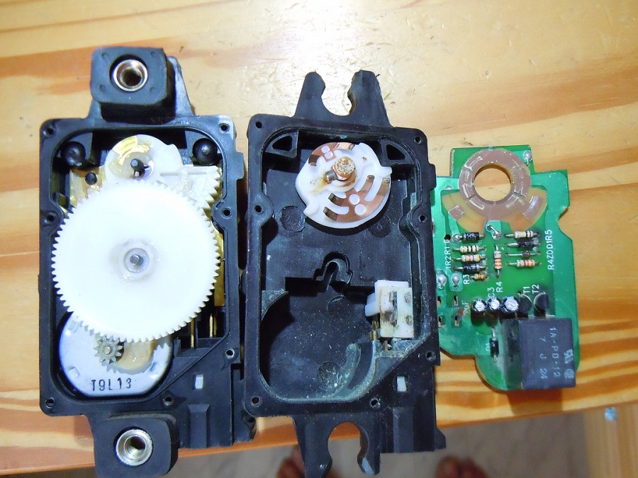

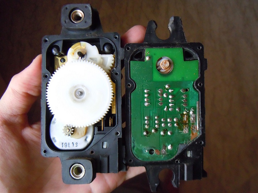

Tak jsem se k tomu konečně dostal. Rozdělal jsem dveře u spolujezdce a odpojil ten motorek/relé (má o jednu dvojici vodičů méně, jen dva místo čtyř vodičů). A pak zapojil ten u řidiče (nově koupený, ale už použitý). A dal ho ručně do polohy, kdy se odemknou dveře a v tu chvíly zase praskla pojistka. Takže z toho celkem začínám vinit ten nový motorek/relé.
Proto jsem ho rozebral a zjistil, že vypadá zcela jinak. A možná vůbec neni pro Lantru. Takže proto to přetaví pojistku. Raději sem to nafotil. SNad mi někdo poradí, jestli je to správný typ relé/motorku. Nebo je třeba problém v jiných dveří...
EDIT:
ještě mi teď došlo, že to možná bude do jiného modeli a hlavně na zadní dveře, kde je zapotřebí motorek. U předních dveří u řidiče žádný motorek není, protože tam je odemčeno ručně klíčem a pak se vyšle přes relé signál, že bylo odemčeno a tím se přes motorek odemknou i ostatní dveře. Alespoň to je moje domněnka.
Vlevo je ten nově koupený. Vpravo originál vyndaný z dveří.
Zde jsem odstranil desku s plošnými spoji u originálního relé. Je vidět, že to je zcela jiná konstrukce.
Díky za pomoc :)

Dneska jsem rozdělal ten motorek pro odemykání u dveří spolujezdce a světe div se, je totožný s tím, který jsem koupil do dveří u řidiče. Ale ten má pouze relé. Ostatní dveře mají místo relé motorek pro otevření. Takže mi bylo prodán špatný kus, i když jsem výslovně říkal, že potřebuji relé do dveří u řidiče.
Takže zítra se stavím v náhradní dílech a vyměním to za správný kus a snad to bude již fungovat. Tím se tedy vysvětluje i to vyhazování pojistky.Na to, že je to specializovaná prodejna na Hyundai, jsem nečekal, že by něco tak triviálního nevěděli.
