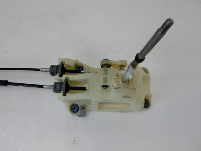

od Деревенский
Páka(hlavice ne) se otáčí v napojení do plastu. Sundat hlavici a vytáhnout pytlík z tyče řazení a hned se uvidí, může to být i něčím jiným. Kontrola je jednoduchá.
i30 řadička.jpg (54.24 KiB) Zobrazeno 5304 x

od Tudy
Bez použití násilí se mi pytlík sundat nepodařilo, mechanik páku utáhne až při výměně oleje, prý závada není nebezpečná. Manželce to nevadí už vůbec, ani si toho nevšimla a já tohle auto řídím už jen výjimečně :twisted:
