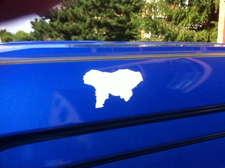

Ja tedy trochu podivny. Na karoserii je zaruka 5let, na barvu 3. Presne po 38 mesicich se barva na me H1 r.v. 2011 zacala olupovat. uz tam mam oloupany dva fleky jako dlane az na zakladovku. Modra metaliza jde dolu po kusech. Podle posouzeni nekolika lakyrniku je to mastny podklad z vyroby. Fotek mam hafo.
Mám úplně stejnou barvu a úplně stejný problém. Na levých šoupačkách nahoře a už to začalo pokračovat i nad zadním oknem. Počkám, co to udělá po zimě a pak to začnu řešit. Zkoušel jsem to v několika autorizovaných servisech, i u samotného prodejce, ale setkal jsem se s dost zajímavým přístupem. Je to r.v. 2009 a jsem druhý majitel. Předchozí majitel neservisoval v autorizovaném servisu a na tom se prodejce točil a následný argument byl, že vozidlo bylo provozováno ke komerčním účelům, čímž se záruka automaticky krátí. Bože, v jakým to žijeme státě.
Re: kvalita barvy na H1 new ???
Tak tady mám novinky. Jak jsem už psal v servise jsem neuspěl, jelikož jsem to nahlasil az měsíc po třech letrech / karoserie 5 let ale pozor barva jen 3 roky /. To žě je to zprasená práce z vyroby nikoho nezajímá. Barva se loupala dál a větším tempem a tak jsem to odvezl do lakovny. Opravili to ale i to s problemem. Po nástřiku a odmaskování zustala barva na maskovací lepence a tak se muselo strikat znovu a vetsi plocha. Bylo me receno ze ten podklad na soupackach je nevhodnej a ze se to bude loupat urcite jinde dal. Docela me potesil. Taky rikal, ze je to problem vice vyrobcu dodavek, ale vzdy jen modry barvy. No a co tak jezdim po meste, uz jsem jich par videl.
Tak nevim co dal, ale modry auto si uz nikdy nekoupim.
Je jasny, ze od toho Hyundai dava ruce pryc, ale moc dobrou reklamu jim to nedela.
