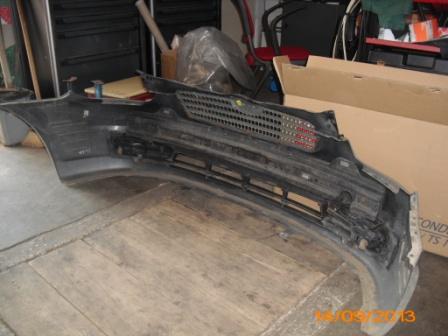

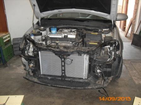

Ahoj kolegové, v sobotu jsem měnil chladič klimatizace a přitom udělal pár fotek aby jste měli aspoň nějakou představu co to obsahuje. Není to nic složitého, ve dvou jsme to zvládli za 1,5h.
- Nejdříve sundat nárazník.
- 0,2.jpg (71.23 KiB) Zobrazeno 10110 x
- Vyndat světla a výztuhu nárazníku.
- 0,3.jpg (98.94 KiB) Zobrazeno 10110 x

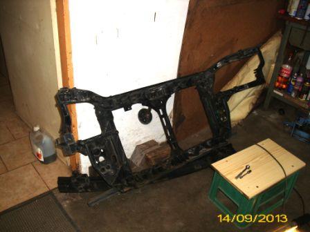

- Potom sundat přední rám.
- 0,4.jpg (71.72 KiB) Zobrazeno 10110 x

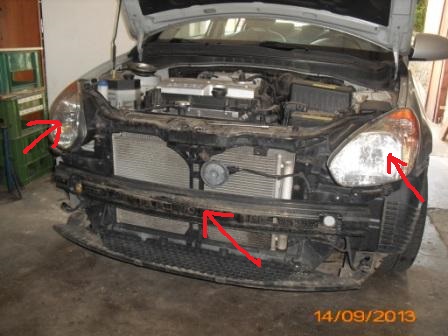

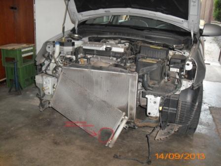

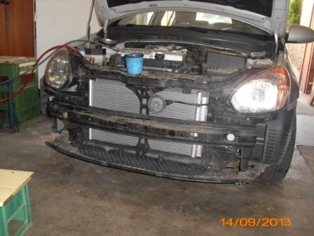

Pokračování výměny klimatizace.
- 0,5.jpg (74.05 KiB) Zobrazeno 10110 x
- 0,6.jpg (75.43 KiB) Zobrazeno 10110 x
- Hotovo, už jen naplnit a vyzkoušet.
- 0,7.jpg (75.85 KiB) Zobrazeno 10110 x
