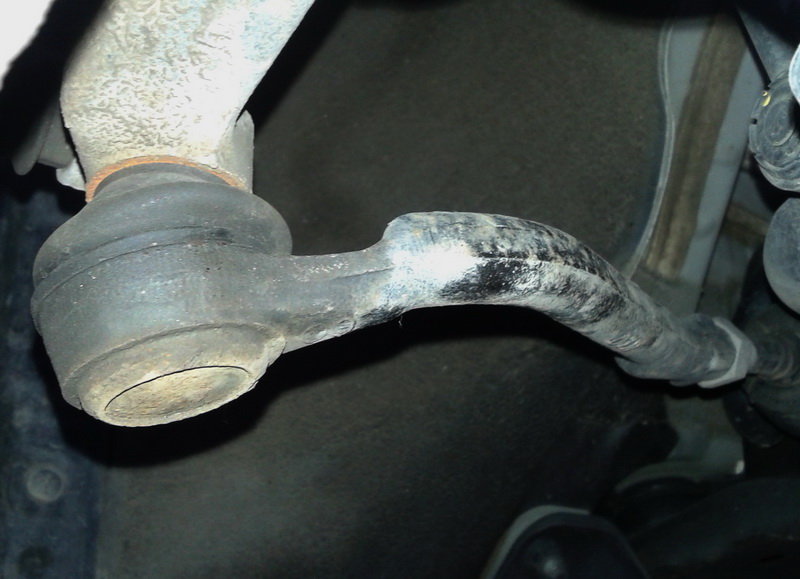

Zdravim. Vsiml jsem si, ze je mastna manzeta rejd. kulaku viz. foto. Manzeta je neposkozena, nepopraskana a nepuchri. Obavam se ale, ze kdyz prolina vazelina ven, tak pak muze voda dovnitr. Kulacek nejde pod manzetou zkontrolovat, ptze ta je dole nejak zapertlovana a bojim se, abych byl tu gumu schopnej vratit zpet, kdyz ji vytahnu nasilim. Ma smysl toto reklamovat? Diky za nazor.

Ak ide masnosta von,neznamená to, že voda pôjde dnu. Kedysi sme to riešili injekčnou strikačkou s olejom, ktorou sme prepichli gumu...

Guma jde nahore na tom mensim prumeru odchlipnout tak me taky napadlo tam injekci s hadickou nacpat trochu molybdenovy vazeliny, to by slo. Divny je, ze to nahore netesni zadnou sponou, pouze elasticitou gumy. Jen se obavam toho vnikani vody.

čo je masné, nehrdzavie :mrgreen: .
Je možné, že ten flak vznikol preto, lebo si nevedomky dostal čap do krajnej polohy, kde sa za bežnej pravádzky nedostane...napr výjazd na obrubník s maximálnym vytočením....

Vlastne minuly tyden kolo dostalo ranu pri prejezdu vyssiho obrubniku pri parkovani a byla to prave tahle strana.
