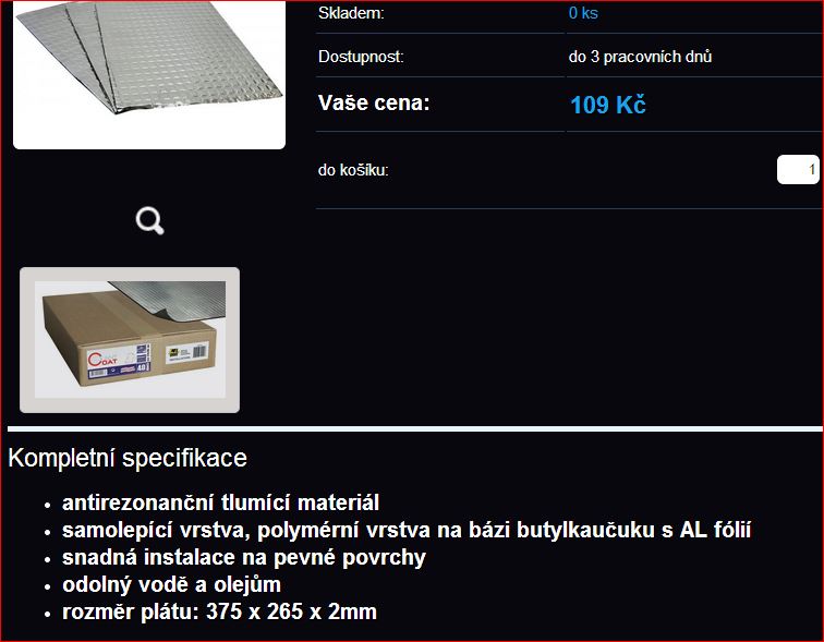

zdravím, mám novou í30 1,4 najeto 3000km, auto super, motor neslyším ale ten hluk od pneu, koupil jsem na zimních, po přezutí na letní to samé, asi problém odhlučnění u Hyundai, samozřejmné i ty gumy jsou na nic, Kl :lol: eber + Hankog, nejlepší proti hluku Dunlop nebo Fulda, zkusím to vytlumit samolepícímí pláty Silent Coal
Wolfsteen
Příspěvky: 14
Registrován: 07 bře 2012, 20:51
Re: Hluk od kol - pneumatiky
Příspěvek od Wolfsteen »
Jura2 píše:zdravím, mám novou í30 1,4 najeto 3000km, auto super, motor neslyším ale ten hluk od pneu, koupil jsem na zimních, po přezutí na letní to samé, asi problém odhlučnění u Hyundai, samozřejmné i ty gumy jsou na nic, Kl :lol: eber + Hankog, nejlepší proti hluku Dunlop nebo Fulda, zkusím to vytlumit samolepícímí pláty Silent Coal
To mě zajímá :-) Můžeš hodit nějaký odkaz na ty pláty? Díky
Jura2
Příspěvky: 108
Registrován: 19 bře 2014, 14:14
Příspěvek od Jura2 »
Wolfsteen píše:
Mrkni na http://www.ahifi.cz mají tam i ukázky různých odtlumenéých aut, materiál, atd, já udělal zadek, kufr, podběhy, hrozná piplačka, horší předek, tam se nejde dostat

Díky za info a jaký je výsledek? Pociťuješ zlepšení?

Wolfsteen píše:Díky za info a jaký je výsledek? Pociťuješ zlepšení?
určité je to lepší, předtím jsem to slyšel tak nějak celkově, teď je to víc vpředu, ale tam to nikde nedám, rozebírat pod palubovkou to nebudu, jedině sundat kolo+ plast. podběh - na ten zevnitřku ještě něco nalepit, podběh natřit tlumexem, a víc zadělat ty díry v blatníku, jak otevřeš dveře tak vidíš do podběhu, už jsem se na to díval, zas nejdou vytáhnout ty 3 cosi ! jak to drží zástěrku, rvát to nechci tak nevím nevím
