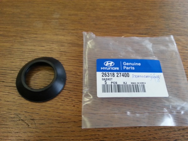

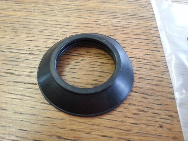

Tak konečně jsem vyřešil problém s padáním oleje z filtru, těsnění originál hyundai 74 Kč včetně daně a vše funguje jak má :D/

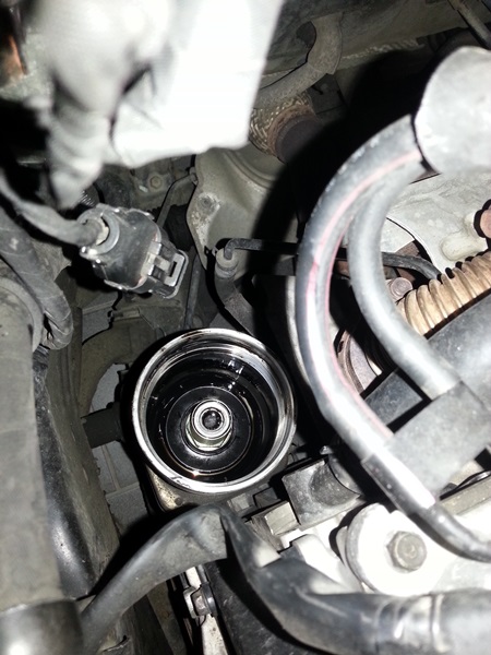

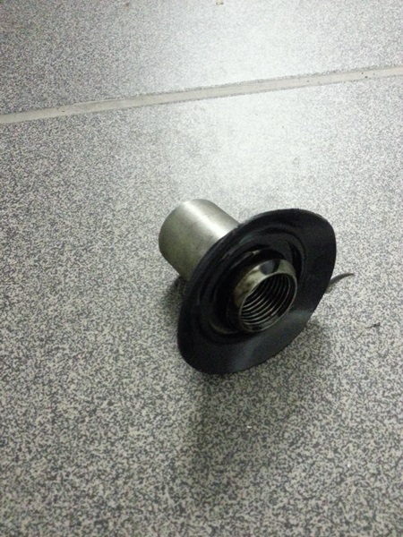

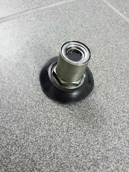

Jo jo v servisu toho vědí strašně moc :lol: mě taky říkal technik že to patří až pod obal, ale věř měl jsem to rozdělaný a tohle je jediné místo kam to pasuje (a to dokonce i logicky :P ). Jedniné co musíš je po vytažění filtru zdemontovat trubkovým klíčem ten střed, ten drží celý obal filtru, ale ten sundávat nemusíš. A na ten střed nasadíš tu gumičku, viz. obrázek, je tam drážka a dotáhneš (s citem) zpátky. Gumička je něco jako membrána, při vypnutí motoru těsní přívod oleje do filtru a olej nepadá zpět do vany. Mě to pomohlo.
p.s. taky jsem ji tam neměl, asi inovace. Santík :D

Jek jsem slibil, zde jsou fota
Obrázek Obrázek Obrázek
Filtr se dava tesnenim dolu a nahore ta druha plastova vlozka zapadne do plastoveho sroubovaciho vicka :idea:
